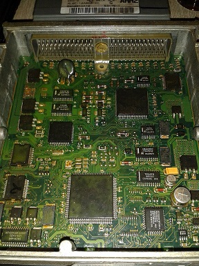

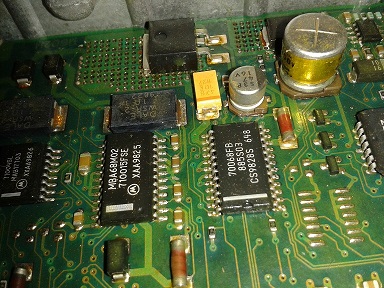

Wczoraj wyjełem komputer żeby sprawdzić czy nie jest zamoknięty że może przez niego tak nierówno pracuje a po otwarciu okazało się że cały jest w środku klejący i na wszystkim jest zielony nalot jak na zdjęciach podpowiedzcie czy tak powinno być ?
Re: 4,0 SOHC nierówna praca silnika
2015-10-11, 12:36
Raczej normalne nie jest, że komp ma nalot ;) ale z drugiej strony, to jeszcze też nie 100% potwierdzenie, że źle działa.
Tu masz fotę dwóch losowo otwartych kompów - co ciekawe obydwa SOHC, a widać spore różnice w elektronice. Nalotu nie stwierdzono, nie kleją się też ;)
