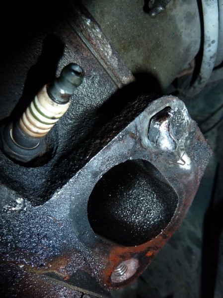

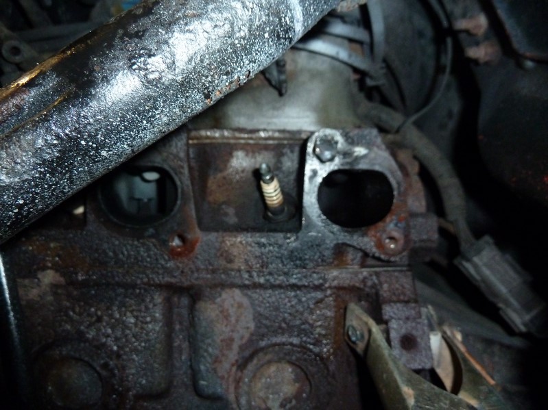

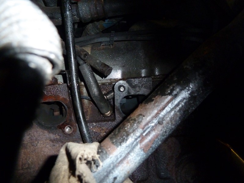

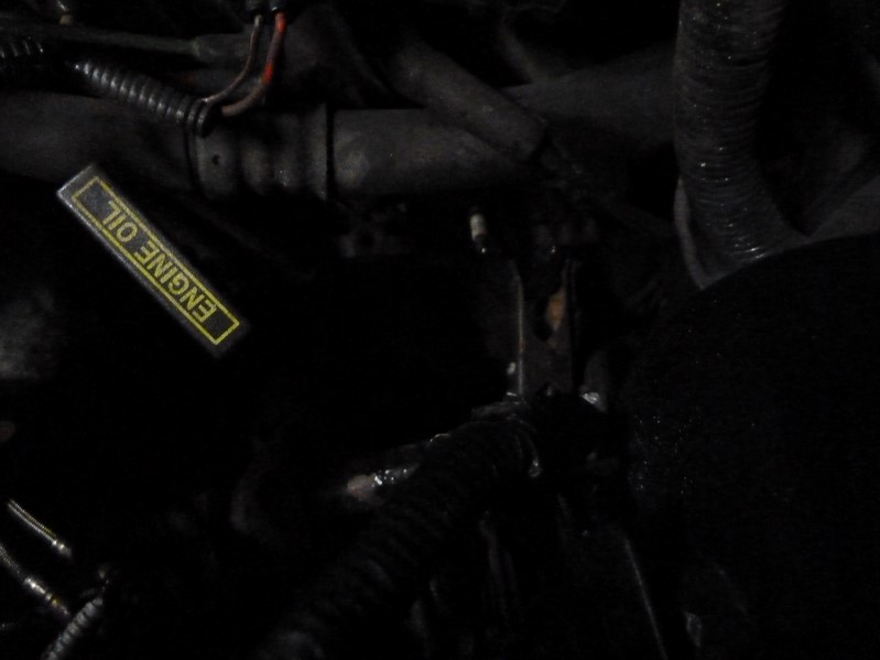

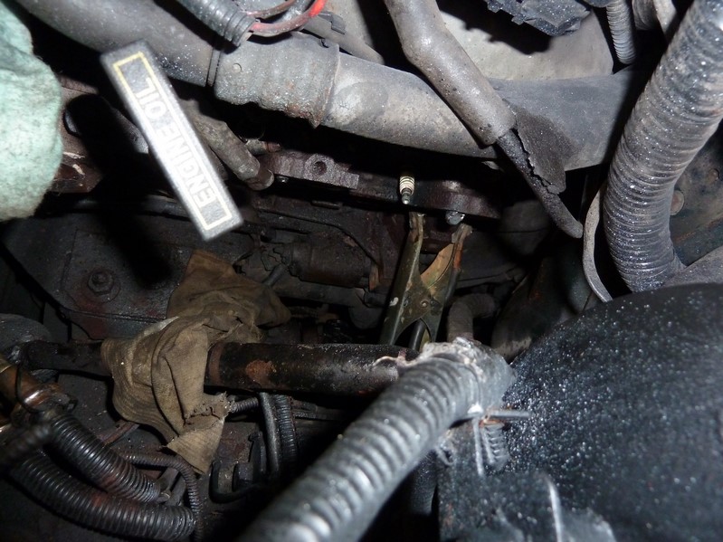

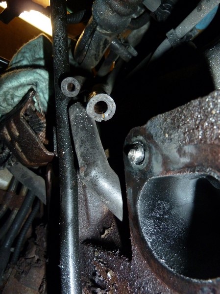

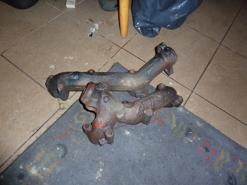

Witam serdecznie. Po 3 wieczorach walki z kolektorami udało je się zdjąć. Niestety dwie szpilki z jednej strony się urwały. Dospawałem do nich nakrętki, niestety lekko się ruszyły i znowu się gwinty pourywały... Załączam zdjęcia jak to teraz wygląda. Macie pomysł jak to ruszyć ? Jeszcze raz mogę spróbować naspawać nakrętkę i opalarką jeszcze mocniej rozgrzać. W drugiej za 2 razem dąłem trochę za duży prąd i stopiłem nakrętkę ;) Liczę na waszą pomoc. Pozdrawiam.

spróbuj wkręcić i wykręcić i tak po maluśkich ruchach ..... to upierdliwe ale mi tak poszło ;)z tym że ja mialem motor na wierzchu :-) a jedną nie dałem rady to rozwiercalem

Jutro naspawam nakrętki jeszcze raz i się zobaczy ;) Powoli będę próbował.
A same gwinty da się czymś złapać ? Bo próbowałem żabką to się zsuwa i dupa. :-/

nie z tą najbardziej oporną to : rozwierciłem i palniczek , wd40 i wykrętak ;-)

Palnika nie mam ;) A nawet jakbym miał to nie ma tam jak podjeść. Z rozwierceniem też może być ciężko nie ma za bardzo jak włożyć wiertarki :( Co ciekawe moje kolektory nie miały żadnej uszczelki.

Z 4 godz walki i po połowie każdą szpilkę udało mi się powykręcać. Naspawywując nakrętkę, ale po kilku ruchach się urywała... Jutro powalczę dalej ;) Ważne że do przodu.
