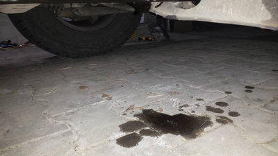

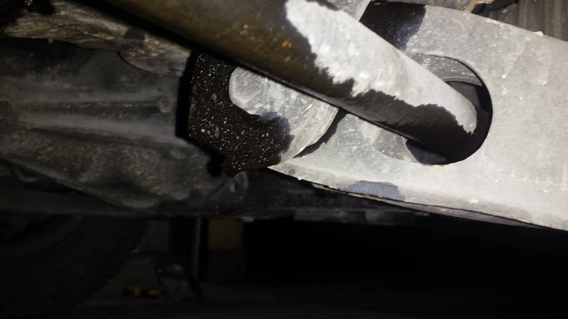

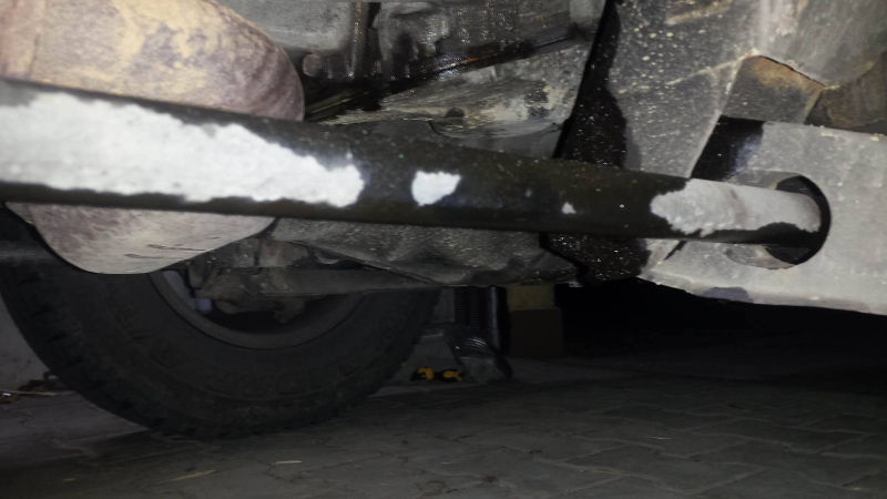

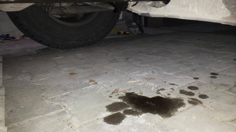

Czołem,
otóż po zakupie mojego EX'a II 4.0 SOHC chcę ogarnąć wszystko co trzeba.
Generalnie wydaje się, że jest naprawdę nieźle (ale to się okaże niebawem, planuję na przegląd do lokalnego magika 4x4 się wybrać i przejrzeć wszystko).
No ale niepokoi mnie jeden wyciek. Z przodu z prawej strony (sprzedający wspomniał). Trochę nakapało, ale generalnie jeździ wszystko ok (wydaje mi się, że przy zapięciu 4x4 z reduktorem trochę może wyje przedni most).
Macie może pomysły co to może być i czy poważna sprawa?

Kapie coraz bardziej.
No ale EX we wtorek się widzi ze specami, to zobaczymy co to jest, obym nie zgubił do tego czasu całej oliwy :P

Dla potomnych, może się komuś przyda. Stał w garażu i jak odpaliłem to zaczęło lecieć ciurkiem.
Winny się okazał filtr oleju, który przepuszczał jak głupi.
Wleciał nowy, wraz z olejem.
A silnik i okolica umyta, zobaczymy czy będzie ok, ale póki co nic nie kapie :D
