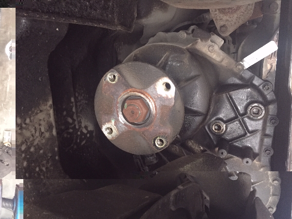

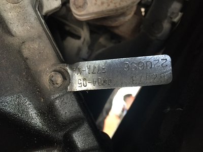

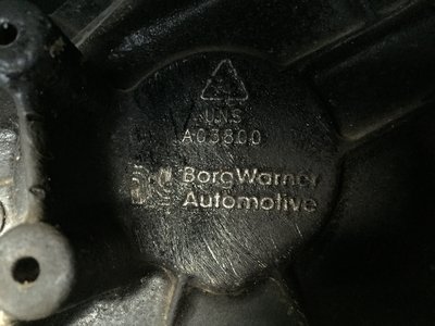

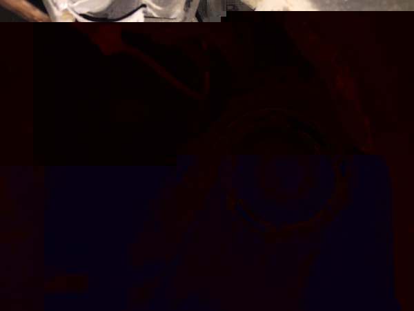

Kilka dodatkowych fotek. Ktos rozbieral?

Ja rozbierałem ale BW4405... Ale powiedz jakie masz usterki albo moze raczej co Cię niepokoi bo z poprzednich postów wyczytałem tylko że jakieś drgania pojawiają ci się na układzie napędowym...
Złe działanie skrzynki moze być spowodowane nawet różną srednicą kół przednich i tylnych...

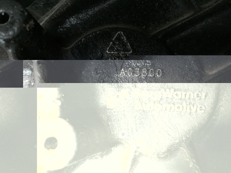

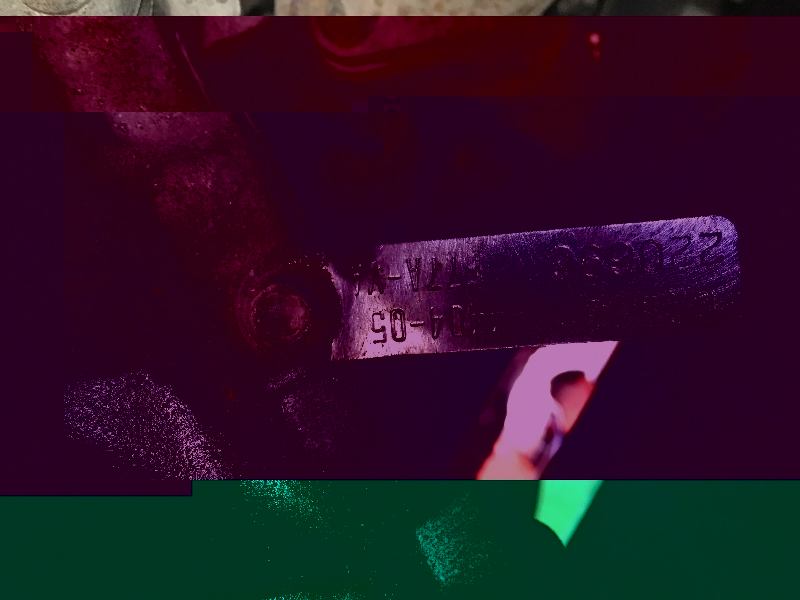

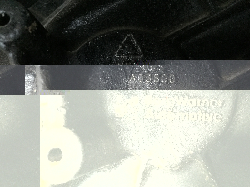

Witam,
Kola przednie i tylne sa identyczne. Dyfer przedni i tylny jest taki sam (3.73). Chlopaki z serwisu jezdzili i mowia, ze auto sie spina w lukach tak jak by byla wiskoza padnieta. Objaw jak w Jeepie ZJ. Nie mam zdania na ten temat bo sam nie wyczulem. Faktem jest, ze bez przedniego mostu szedl 160 km/h po obwodnicy Trojmiasta, a z przy 120 km/h bylo slabo. Obecnie przedni dyfer jest u szpecow I zobaczymy co oni powiedza o stanie zebow i dopiero co wymienionych lozysk. Jesli beda rokowaly to zwalam reduktor i zobaczymy co w srodku piszczy? Do BW 4404 jest dostepny zespol wiskotyczny wiec zakladam, ze takowy tam w srodku jest. Dodatkowo kilka zdjec. Jak juz sie do niego dobiore to sprawdze ile lozyska kosztuja i reszta. Za wisko widzialem gdzies cene 850 PLN? Nie wiem czy to mozliwe? Kazda uwaga mile widziana.

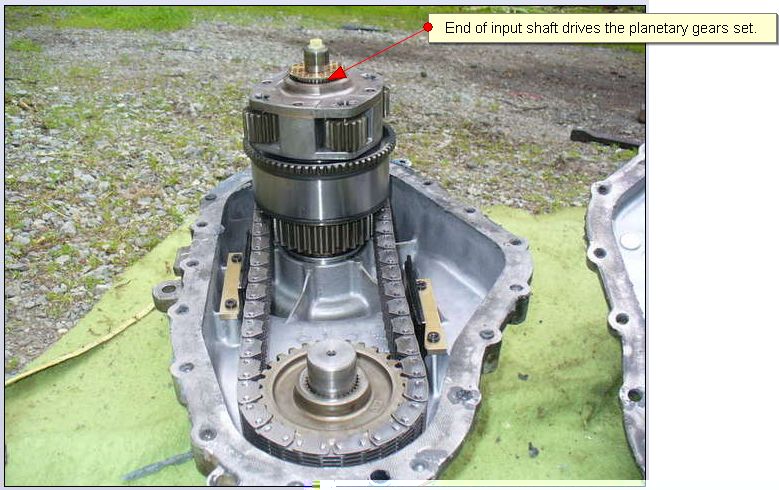

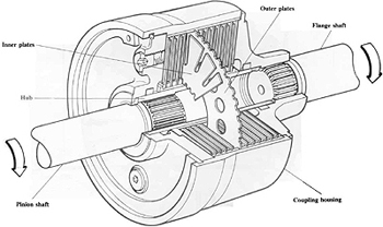

Tutaj jest wszystko napisane: http://www.syncro.org/VCTest.html
Dziala to tak jak opisalem na poczatku. Gdy wystapi uslizg tylnych kol to roznica w predkosciach obrotowych podnosi temperature cieczy wewnatrz wiskozy (tarcie wytwarza energie cieplna), a co za tym idzie powoduje jej prace. Roznica w predkosciach obrotowych musi wynosic ponad 6%. Jest to normalne, poniewaz mamy do czynienia z uklad mechanicznym i ma on swoja bezwladnosc. I tak samo jak napisalem na poczatku, opis AWD na moim V8 nie swiadczy o stalym napedzie na cztery kola. Jest on tylnonapedowcem z dolaczanym przodem. Nie zmienia to faktu, iz wlasciwosci trakcyjne ma przyzwoite i teraz jestem prawie pewien, ze ma zablokowane wisko.
