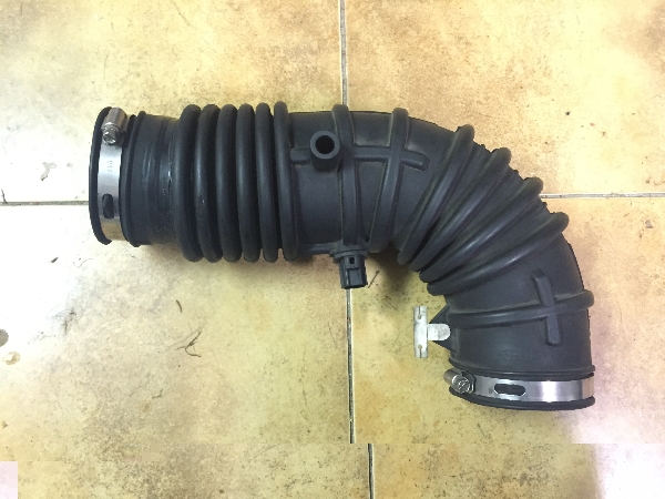

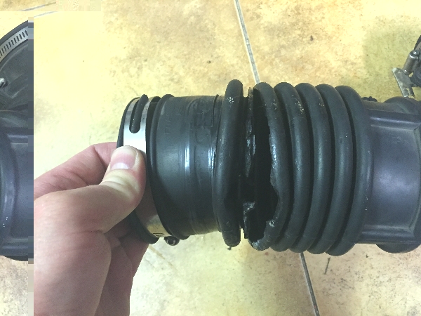

Witam,
Czy takowy przewod jest w polsze do dostania? Po wyciagnieciu z mojego palnika od LPG pozostala dziura, ktora sie rozrywa i chce go wymienic na nowy. Bardzo prosze o rade.

A doraźnie to naciągnąć na rurę mankiet od gumowej rękawicy ze sklepu AGD i na końcach owinąć ciasno izolacją. Łapiąc drugi koniec mankietu rękawiczki warto aby ktoś rurę delikatnie rozciągnął.

można też pójść do sklepu lub hurtowni elektrycznej i zakupić koszulkę termokurczliwą o odpowiedniej średnicy,ostatnio coś takiego kupowałem i szczerze się zdziwiłem jak duże potrafią być koszulki termokurczliwe ja potrzebowałem średnicę 11cm i jest coś takiego,też potrzebowałem do jakiejś rury ssącej.

Wlasnie tez patrzylem i nie moge znalezc. Padaczka jakas. Pytam, bo moze kiedys sie komus przytrafil V8 do rozbiurki? Widze, ze nie. Jestem poirytowany, bo nie moge dostac czasci oryginalnej i to jest problem. Tam jest wejscie na odme i jakis czujnik #@$#$@!*#. Co to za czujnik? Mozna dorobic z kwasowki. Zamowic na allegro czesci I pewnie juz. Choc wolalem zapytac o orginal. Jak nikt nie ma to trudno. Trzeba sztukowac. Auto stoi pod garazem I czeka na element.

ten czujnik to czujnik temperatury powietrza.

Uszczelnilem przewód taśma i wszystko podłączyłem. Z pewnością niewielkie nieszczelności są, nie mniej jednak jeździ i pali sporo mniej. Obecnie koło 14/100 km. Zaczął działać tempomat. Dziwne rzeczy sie dzieją? Nie mniej jednak wciaz szukam nowego przewodu.
