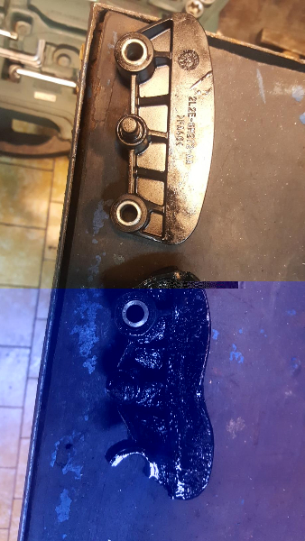

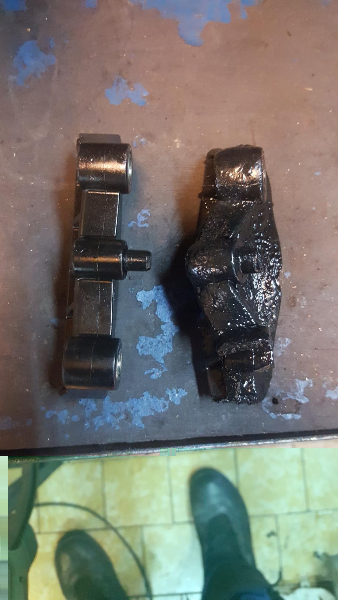

Przyczyną uciekającego ciśnienia był źle założony rozrząd.... na obrazkach poniżej co zostało z nowego "starego" rozrządu natomiast mam pytanie po złożeniu silnik chodzi nierówno a na komputerze pojawiło się :

Dzięki za tą burzę podpowiedzi :-D kończąc wątek, okazało się że uszczelka pod kolektorem dolotowym była pęknięta, i dlatego wyrzucał dziwne sygnały na komputer i wachlował obrotami, po wymianie wszystko jest ok, trzyma około 600 obrotów i pracuje równo.
Reasumując, źle złożony rozrząd posypał się do miski zapchał ślimak, przez co tracił ciśnienie, po wymianie uszkodzonych części z rozrządu wszystko wróciło do normy, to znaczy do następnej naprawy :-)
