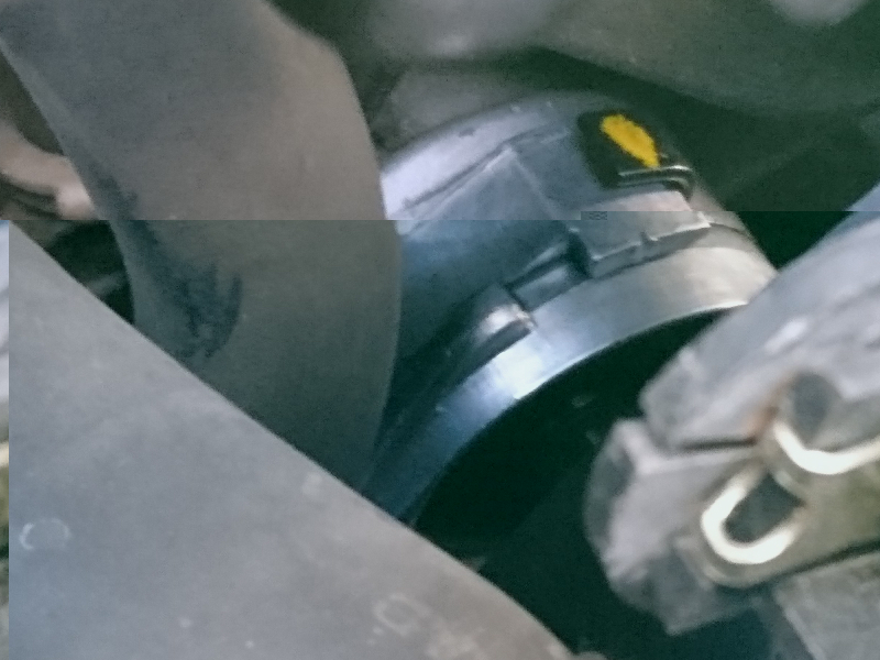

Witam wszystkich. Proszę o pomoc wymieniłem napinacz na nowy i nie wiem po co jest tam taki czarny plastik. To jakieś zabezpieczenie? Mam je wyciągnąć czy tak ma być?

to raczej nie plastik tylko końcówka sprężyny,myślę że nie uda się jej wyciągnąć.

Super dzięki za odpowiedź już chyba wiem o co chodzi chyba mam pasek minimalnie za krótki bo napina za bardzo napinacz i napinacz czasami potrafi stukać o ogranicznik

A dobrze masz założony pasek ? Pytam bo u siebie miałem źle i tez wydawal sie za krotki :)

Tak jest to sprężyna napinająca :-D
Sprawdź , tak jak kolega wyżej pisał poprawność montażu paska i jego długość . Inter-cars do SOHC oferuje chyba ze trzy długości paska :lol:

Znaczenie ma bodajże 8 litera w VIN - jest X i E, ja po tym dopasowywałem i pasek się zgadzał :)
