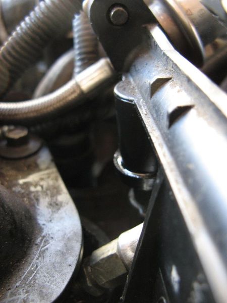

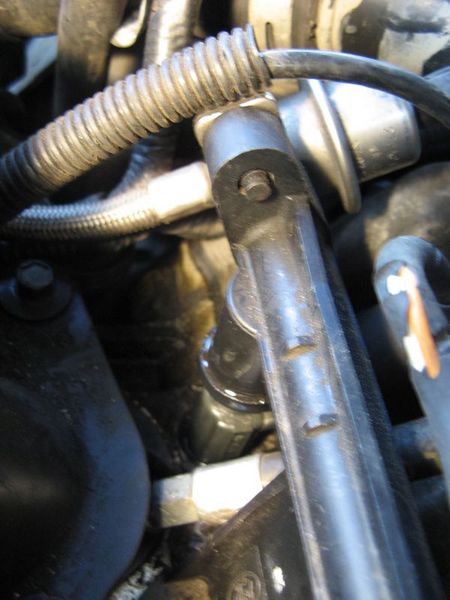

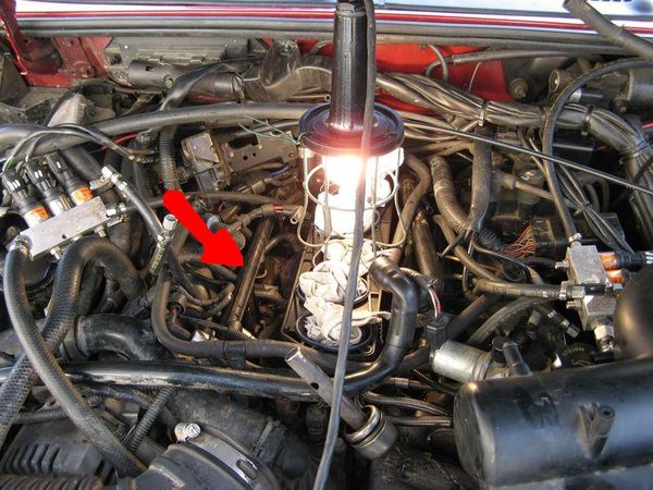

mam jakieś fotki z tego jak sciągałem jedną listwę, to co Ci mniej wiecej pokażą ile musisz rozebrać z góry
postaram się wrzucić je wieczorem

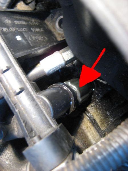

czerwona strzałka pokazuje jedną z listew i jeden z wtryskiwaczy
jedne z tylnich śrub (takie pod szybą) wygodnie mi było odkręcić takim "giętkim śrubokrętem"

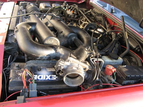

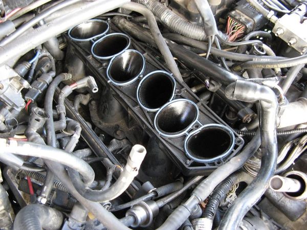

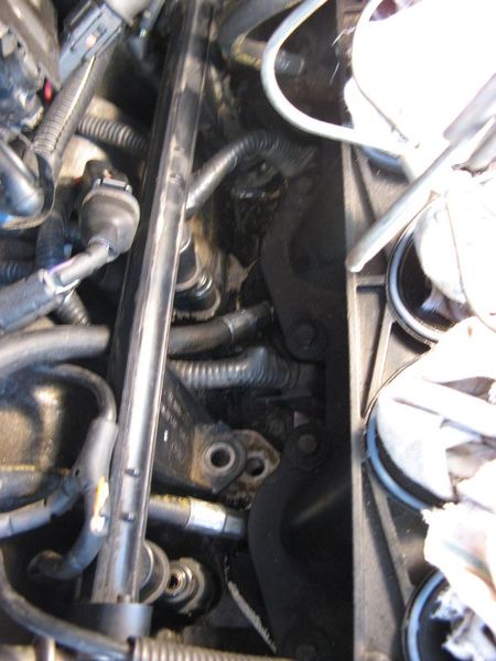

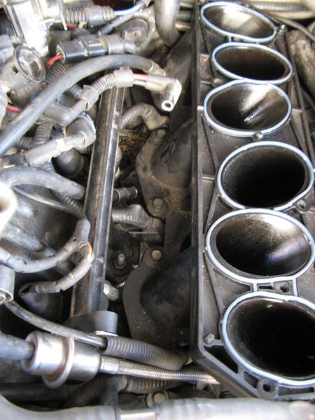

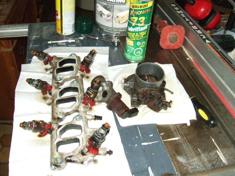

piotrek... pierwsze pytanie - czy masz silnik OHV czy SOHC? Zasada wymiany jest taka sama ale SOHC jest bardziej pomotany na górze. Do wymiany wtrysków w OHV wystarczy zdjąć górny kolektor dolotowy, później dolny i masz gotowy dostęp do wtrysków. Wtryski wymieniamy razem z o-ringami. Jakbyś szukał wtrysków to potrzebujesz 19lbs... takie idą do Mustanga też.
zdjęcie dolnego kolektora dolotowego z wtryskami...

jak tak to te wtryski wyglądają właśnie jak te na ostatnim zdjęciu... tylko, że ta listwa leży do góry nogami... :roll:
