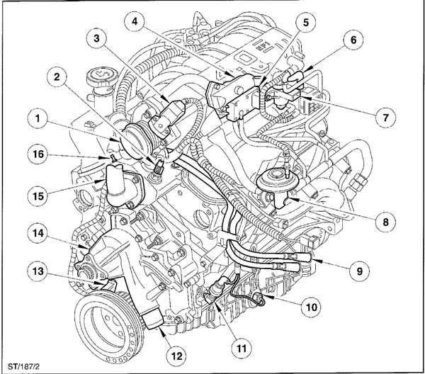

wyczysc regulator wolnych obrotow ;-)

gdzie jest ten regulator wolnych obrotów tez mi rzuca autem może pomoże.
Re: silnikiem rzuca
2007-11-12, 20:11
............... tez mi rzuca autem może pomoże.
:eek: :mrgreen: na rzucanie autem chyba nie pomoze :mrgreen:
a silnika to chyba tak :-P
nr.4
233 Motor.jpg (170.13 KiB) Przejrzano 9279 razy

IAC

No to Jurek, jutro zaczynam walkę z IAC. tylko jak to spartolę to gdzie zamiennik dostanę?
Ale dziękuję, zobaczymy co z tego wyjdzie :?
