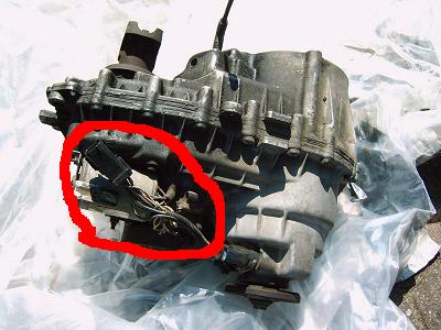

Witam na dole pod Explorerem przy przekladni jest taka duza wtyczke morze poruszaj ja u mnie bylo tak samo poprostu niebylo tam styku stal cala zime i zasniedzalo :-| sprübuj morze pomorze
pozdrawjam seba. :-)

Fotka
Pozdrawja seba.

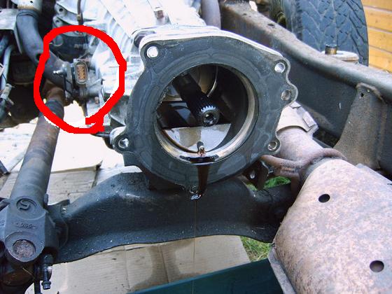

No i koniec problemu.
Wczoraj wlazłem pod auto i wyciągnąłem schift motor. Przeczyszczone ścieżki i szczotki.
Wszystko zadziałało zaraz po złożeniu :)))
