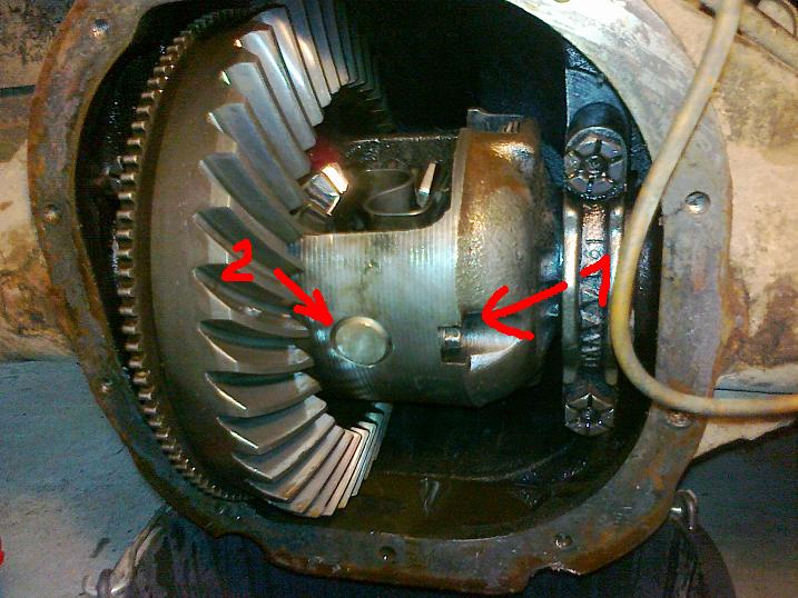

9. Ustawiamy dyfer w pozycji, gdy będzie widoczna śruba mocująca trzpień zabezpieczający satelity o odkręcamy nasadką 8 śrubę
10. Delikatnie wyciągamy trzpień.(Teraz możemy przesunąć oś w stronę środka dyfra)

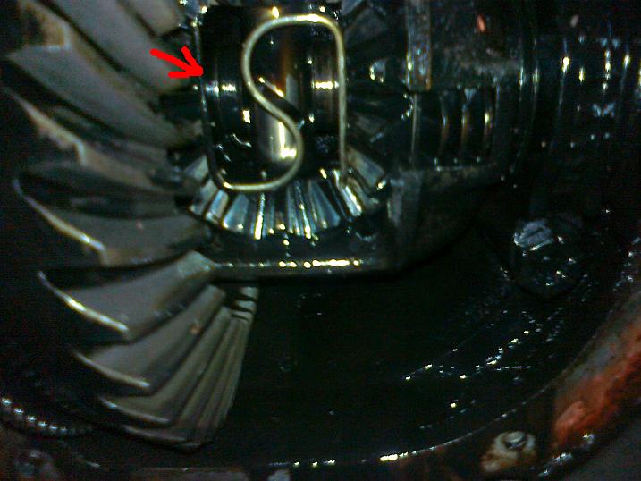

11. Przesuwamy oś i wyciągamy szczypcami zabezpieczenia pólosi (wyjdzie łątwo, bo nie jest to pierścień sprężynujący a coś na kształt podkładki przeciętej na podobieństwo litery C. Pamiętamy, żeby być delikatnym, co by nie wypadła nam spręzyna zabezpieczająca i nie wysypały sie satelity).

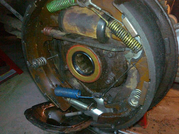

13. Wyciągamy uszczelniacz półosi. (może ciężko wychodzić, ja pomogłem sobie cienkim śrubokrętem i szczypcami)
14. Nabijamy nowe uszczelniacze i wsuwamy półosi na miejsce (trzeba to robić z wyczuciem, żeby wieloklin ładnie trafił w swoje miejsce)

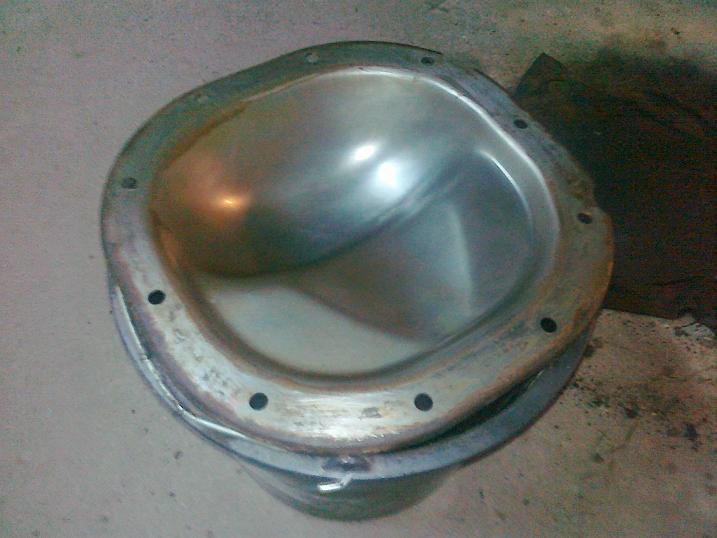

16. Czyścimy skrobakiem powierzchnię dekla i dyfra.
17. Odtłuszczamy powierzchnie, nanosimy warstwę sylikonu i całość skręcamy.
Dekiel wyczyszczony i odtłuszczony, przygotowany do położenia silikonu
most 8.8 dekiel.jpg (67.04 KiB) Przejrzano 10151 razy
Zabezpieczenie półosi częściowo zasłonięte przez spręzyne
most 8.8_3.JPG (75.36 KiB) Przejrzano 10151 razy
1 - śruba trzymająca trzpień zabezpieczający
2 - trzpień zapezpieczajcy
most 8.8.jpg (98.99 KiB) Przejrzano 10151 razy
Uszczelniacz półosi mostu tylnego ford 8.8
uszczelniacz półosi tył.jpg (71.61 KiB) Przejrzano 10151 razy
