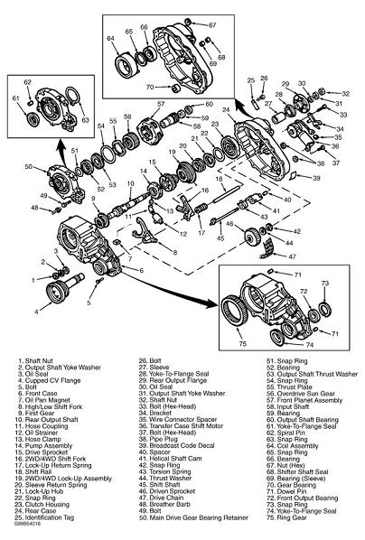

no nie wiem.... U nas chyba trzeba rozpołowić reduktor do wymiany łożysk. Uszczelniacze ok, mozna wymienić z zewnątrz, ale z łozyskami to nie jestem pewien...
Re: Luz na flanszy
2012-03-13, 11:41
poniżej masz schemat reduktora z jedynki, nie wiem jak w dwójce jest, ale może ci coś to pomoże

Re: Luz na flanszy
2012-03-13, 11:48
można go rozebrać do "gołego":

rafbor1973, dzięki bardzo.
A nie masz może w troszkę większej rozdzielczości? Starość nie radość ;-)
