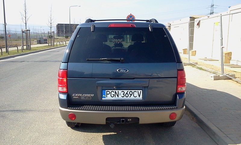

Wada fabryczna jest to ze te owe plastiki pekaja od gory do dolu na calej szerokosci. szczegolnie po lewej stronie niedaleko od srodka. Jak widac na fotce pekniecie pod wycieraczka szyby.
2012-03-24 14.28.21a.jpg (151.89 KiB) Przejrzano 9035 razy

Cos musi byc z tymi plastikami nie tak bo na 5 exow ogladanych tu u mnie 3 mialy pekniety plastik tak jak w moim i w ameryce na stronach gdzie sprzedaja samochody tez trafilem na tego typu uszkodzenia. Moze w nowszym roczniku poprawili strukture tego plastiku ze juz nie peka. U mnie byla strzelina okolo 4 mm wiec gdzies sie musial plastik rozciagnac ze pekl.

Jasne, że nie :-D http://m.carcomplaints.com/Ford/Explore ... ndow.shtml
Miłej lektury, 27 stron ze zdjęciami tylko z rocznika 2002, a problem występuje do końca produkcji, niekiedy zgłaszany częściej niż awarie skrzyni. Szczęśliwi ci, którym plastik się odkleił od naprężeń, zazwyczaj poprostu strzela. Rada? Zakitować pęknięcie i nakleić folie w kolorze.
