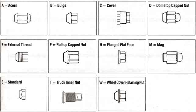

Na moim zestawie pisze tylko, że to 1/2" ACORN no i numer 71681N
jeśli ci to w czymś pomoże.
Re: [EX I] skok gwintu szpilek
2008-08-28, 20:56
No tak, ale to amerykańska symbolika dla polskich sprzedawców nieczytelna :cry:
Dobrze, ze chociaż w Ameryce tego wszędzie na kilogramy można nakupić ( na funty/uncje ??? ) :mrgreen:
Mała podpowiedź co znaczą nazwy np. acorn
Ostatnio zmieniony 2008-08-28, 21:15 przez kszesz, łącznie zmieniany 1 raz.

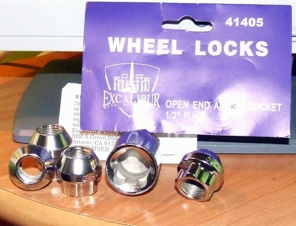

2008-09-03, 19:06
Piękne nowe prosto z Ameryki, za cenę niższą niż z alledrogo.
Dzisiaj przyniósł listonosz.
Produkt madeinchina ale z Ameryki :-)
Ostatnio zmieniony 2008-09-03, 19:10 przez kszesz, łącznie zmieniany 3 razy.
