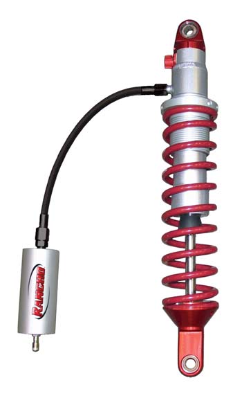

Re: amortyzatory RANCHO...
2010-03-27, 09:27
No to odswieze temat
wlasnie zakupilem i zalozylem komplet Rancho 9000X do nieco wyliftowanego exia. Wrazenia: no coz trzeba bylo pocwiczyc przy roznych nastawach twardosci i dobrac optymalne. ale bylo warto efekt jest - Ex jezdzi jak przyklejony a i nie trzeba w gorsecie jezdzic. Cena za komplet 1350 pln jest bardzo przyzwoita szczegolnie w odniesieniu do jakosci amorkow.
teraz moze pomysle o pneumatyce do nich - ale to tak na przyszlosc.

piotr_z
Posty: 154
Rejestracja: 2008-03-23, 13:03
Lokalizacja: Marki
2010-03-31, 11:53
Dokladnie tam je kupilem. Dostawa natychmiastowa. Kolejne obserwacje:
po czarnym trzeba bylo zejsc do "3" - optymalne w moim przypadku.
pzdr piotr_z
