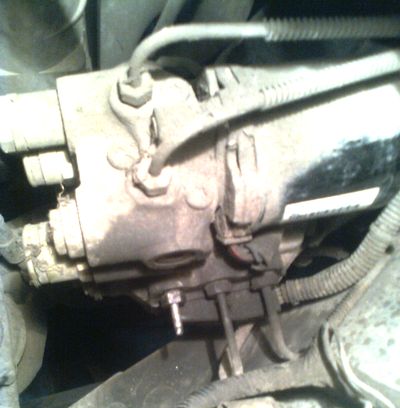

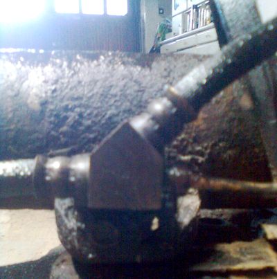

to mościak siedzi teraz walka z przewodami gdyż trochę trzeba to poprawić...
oryginalny stalowy od pompy do tyłu zgnity więc będzie wymieniony na nowy :-)
na czas prac zastosowałem patent Kojota (zaślepiony stary przewód ) przy pompie ;-)
a rozmieszczenie wyjść na poszczególne koła to od lewej
tył, przód lewy, przód prawy

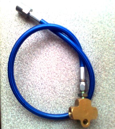

trochę się ruszyło z hamplami ;-) fabryczny gumowy tył zostanie zastąpiony stalowym oplotem firmy Goodridge w przepięknym niebiańskim kolorze :-D dorobiony dłuższy o 10cm od oryginału żeby mniej pracował na "zgięciach" (gumowy już się pocił) :shock: i oszczywiście drugi trójnik aby dalej poprowadzić następne nowe przewody... 8-)

QDLATY, gdzie możnz zanabyć takie cudo? , gdzie ty kupowałeś.
Re: EXI lift+most
2012-05-12, 10:27
dyfrend zrobili to tutaj http://ptm.pl/index.php?page=samochody-2
dałem stary powiedziałem co jak itp :-) więc odebrałem przewód pierwsza klasa ;-)

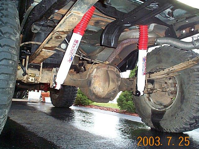

a co do podniesienia przodu - pod sprężyny można maksymalnie podłożyć 2 cale - na tyle da się jeszcze kupić tuleje regulacyjne na sworznie ale jest to praktycznie max... jeśli wsadzisz dłuższe sprężyny (powiedzmy +4") to raczej nie będziesz w stanie ustawić kątów przodu. Najlepiej wtedy obniżyć mocowania mostu... przynajmniej... choć i mocowania wachaczy trzeba by zastosować - nowe kmplety kosztują więcej niż samochód jest wart - bo to jedynka a używek teraz jak na lekarstwo... dorabiał ktoś domowym sposobem i myślę, że rozwiązania zdały egzamin... - założenie mostu z dwójki (i przeniesienie resorów nad most) to nie tylko dorobienie rurek hamulcowych - to także dostosowanie przewodów hamulca ręcznego z jedynki na dwójkę - no bo hamulec trza mieć, inaczej na przeglądzie będzie zonk... to także dorobienie siodeł resorów na moście oraz przeniesienie mocowań amortyzatorów - są zestawy do takiego przeniesienia mostu - i nie są drogie ale jak ktoś wie jak obchodzić się ze spawarką to poradzi sobie. Na temat pisałem już kilka razy przynajmniej - mam też sporo zdjęć bo kilka takich SPOA robiłem....... więc jakby co pytajcie. W załączeniu zdjęcie tylnego mostu po SPOA (tylny most z dwójki).
