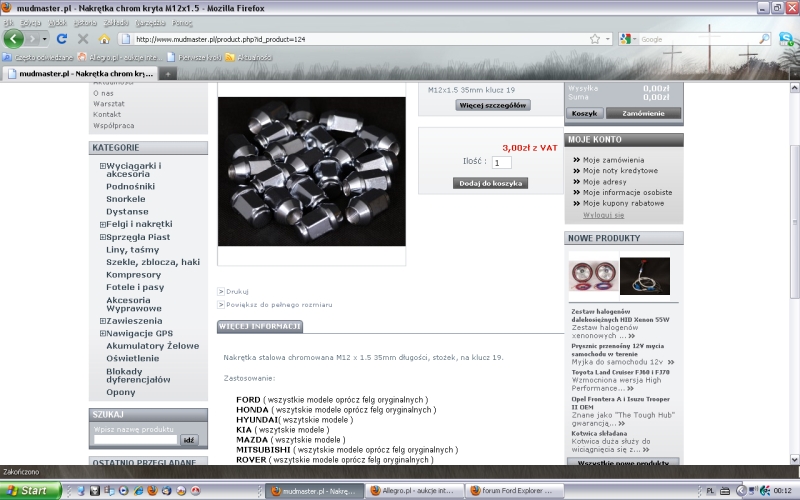

A ja znalazłem coś takiego http://www.mudmaster.pl/product.php?id_product=124 i kto mi powie o co kaman?

w tych nakrętkach chodzi o to, że są stożki płaskie a nie soczewkowe jak w felgach aluminiowych...
więc trzeba szukać standardowego rodzaju gwintu jaki występuje w oryginale każdego auta :-)
