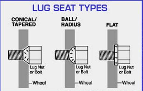

A nakrętki na szpilki faktycznie wygląda jakby były tylko jednego wzoru tylko na różne klucze. Przy czym mechanik radził mi wymienic śruby na aluskowe bo moje śruby mają stożek (a felgi chyba gniazdo kuliste) i wyrabiają gniazda w aluminiowych i stąd same się odkręcają. Nie bardzo chce mi się za każdym razem latac z kluczem po kołach żeby nie myślec czy mi one odpadną czy jeszcze trochę.
Podobno zależnoś jest taka:
Wyróżniamy 2 rodzaje gniazd w feldze:
* stożkowe
* kuliste
Śruba powinna mieć takie samo podsadzenie jakie jest gniazdo w feldze (gniazdo kuliste - śruba z podsadzeniem kulistym, gniazdo stożkowe - śruba z podsadzeniem stożkowym). Trudno jest ocenić gołym okiem jakiego typu gniazdo jest w feldze. Istnieje jednak bardzo łatwy sposób, aby to sprawdzić. Wystarczy wziąć do ręki jakiś prosty, sztywny przedmiot (np. drucik, ołówek, wykałaczka...) i przyłożyć go gniazda . Jeżeli przedmiot będzie przylegał do felgi na całej długości - mamy do czynienia z gniazdem stożkowym. W przeciwnym wypadku będzie prześwit i wtedy mamy do czynienia z gniazdem kulistym.
Jeżeli będziemy chcieli przykręcić felgę śrubą z nieodpowiednim podsadzeniem, będzie ona mocowała felgę jedynie punktowo i zniszczy gniazdo felgi. Co gorsze jednak może doprowadzić to do odkręcania się koła.
Więc czy jedynym wyjściem żeby oryginalne śrubytrzymały dobrze koło jest wymiana felg na oryginalne ewentualnie z gniazdami stożkowymi?
