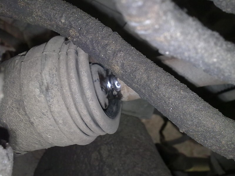

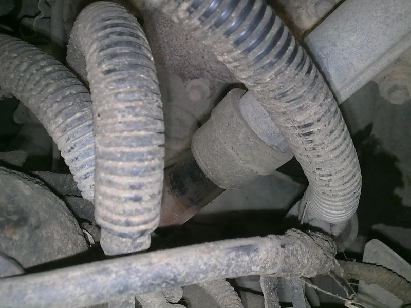

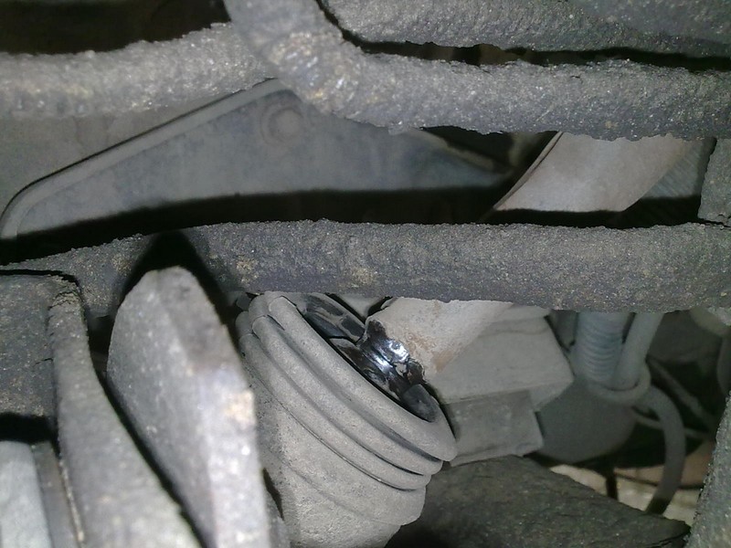

Drugi podejrzany to kolumna kierownicy na fotkach - nie wiem czy przy lifcie budy wysuneła się prawidłowo tam gdzie trzeba, oraz jak powinno wyglądać te miejsce przy wejściu do przekładni co jest wybłyszczone (gdzieś tarło, może o gumę która się rozwaliła albo wleciał tam syf a ona już się przetarła że zaraz się ukręci ? )
No i ostatni podejrzany to tuleje wahaczy, ale tam też owym pilnikiem zbytnio nie pomachałem aby luzy wyczuć .
Sam nie wiem co robić bo na postoju nie chce skrzypieć przy bujaniu i ciężko wyczuć gdzie go boli. :?
Dzięki za wszelkie sugestie, oto fotki kolumny kierownicy co dziś odkryłem :

jezeli chodzi o przekładnie to normalne.Po lifcie wysuneła sie częsc która byla schowana. Co do dzwieku proponuje piaste sprawdzić czy sie nie kończy.

A ta część wybłyszczona co wchodzi do przekładni to podejrzewam że rozwalona guma ją wytarła.
Czy ona nie jest za małej średnicy od przetarcia ?

tak to zawsze troche pracuje i nie ma większego znaczenia.Warto to jakoś zabezpieczyć żeby syf się tam nie dostawał. u mnie po lifcie tak samo było. Finalnie wymieniłem na nowszą z chyba 99r Troche górne mocoanie musiałem "poszeżyć". ale jest ok i mam większy "skok" (więcej się wysuwa). Co do skrzypienia nie mam pomysłu, ale jak piszesz masz pare elementów do wymiany.
