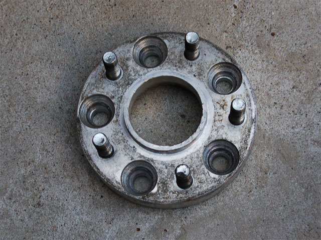

stałem się "szczęśliwym posiadaczem 2,5 centymetrowy dystansów z aluminium
i natknąłem się na "ciekawy" problem - oryginalne szpilki wystają na ponad 3cm i po przykręceniu dystansu wystają z nakrętkami poza "obrys".
Przykręcenie felgi w tej sytuacji doprowadzi do tego, że będzie się ona opierała nie o dystans, ale o główki szpilek (tych trzymających dystans).
Mam już pewną koncepcję poradzenia sobie z tym problemem, ale chciałbym wiedzieć jak wy sobie z tym radziliście

Na pierwszy pomysł przychodzi mi do głowy uciąć szpilki i po kłopocie :-P
Re: DYSTANSE - problemy z montażem
2012-06-17, 09:39
wychodzi na to, że trzeba ciąć szpilki, tylko nikt się nie przyznawał do tego do tej pory :P
2012-06-17, 09:46
przy moich felgach układ mocowania jest taki, że szpilki będę musiał dosłownie kawałeczek przeszlifować, ale do tej pory nikt nigdy nie pisał o takich problemach - stąd moje pytanie.

Witam,
Ile szpilki będą wystawać?
Przy szlifowaniu/ucinaniu należy dobrze szpilki chłodzić.

Kiedyś takie też kupiłem od naszego kolegi z forum i faktycznie trzeba było odrobinę przyciąć szpilki. Ale nie ma problemu bo przecież końcówka szpilki około 5mm i tak nie jest nagwintowana. Przynajmniej u mnie tak było.

U mnie szpilki też są cięte i jest ok
2012-06-17, 17:55
czyli sprawa jasna - tniemy ;)

w moim zielonym szpilki były lekko przycięte... po tym jak założyć chciałem pewnego dnia dystanse... problem nie był poruszany - wydaje się, że jest to jedyne wyjście z sytuacji.

Sprawdź dokładnie czy same nakrętki też trochę nie wystają
heheh no właśnie się tak zastanawialiśmy dlaczego nikt nie poruszał tego tematu, tak jakby każdy się wstydził, że zrobił wtopę i kupił złe dystanse ;)
a teraz przynajmniej sprawa jest jasna - trzeba brać 3,5 cm dystanse lub czeka nas cięcie szpilek ;)
sprawdzałem i wystają, ale w minimalnym stopniu. Moje felgi akurat w tym miejscu mają wyżłobienie i powinno być ok :)

A no własnie... żeby nic nie ciąć trzeba grubsze dystanse zamontować. Ja zakładałem sobie 1.5" dystanse i oryginalne szpilki całkowicie się chowają w dystans. Można by jeszcze dorobić specjalne podkładki i nałożyć pod dystans? ale jeśli to kwestia około 0;5 cm.. to chyba lepiej uciąć..

W oryginalnych felgach są w tym miejscu wyżłobienia takie, że nie jest to problemem, a ty musisz sobie obciąć :eek:

w trzydziestkach już wszystko się mieści
