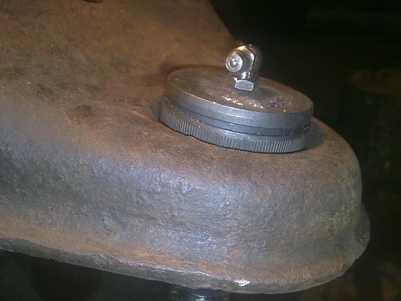

Postanowiłem z tego powodu zajrzeć na stronę lewą - piasta słaba więc także ją wymieniłem, a przy okazji zauważyłem wywalony sworzeń wahacza dolnego, oraz że przy sworzniu wahacz stuka o zwrotnicę.
Miałem nowy sworzeń który z rok przeleżał w zapasach więc także przystąpiłem do wymiany.
Wszedł na miejsce dosyć łatwo, ale tu zonk jak na załączonym obrazku:
Czy komuś trafił się taki sworzeń z za długą częścią karbowaną która powinna siedzieć w wahaczu ?
Myślałem aby dać podkładkę odpowiednią ale nie wiem czy od dołu, czy od góry pod siegera.
Od dołu może zwiększyć fabryczne odległości pomiędzy górnym a dolnym wahaczem.
Ale to chyba na razie można zostawić ponieważ siły na sworzeń działają w tym kierunku że nie wypadnie.

A na pewno ty był dobry sworzeń? Z tym wyrywaniem kierownicy to w/g mnie na bank cos blokowało obrót koła, ale nie sądzę żeby za to był odpowiedzialny sworzeń. A jak piasta lewa? Mi to wygląda na rozpadające sie łożycko. coś sie dostało do środka i blokowało do czasu aż sie nie zmieliło do końca. problem polega na tym że juz jak sie tak raz stało to na pewno się powtórzy. No chyba że dziwnym trafem był to tylko jakis syf z zewnątrz któy dostał się do łozyska, tylko nie bardzo moge sobie wyobrazić jal on miałby sie tam dostać...

to na bank nie jest dobry swożeń no chyba że wahacz tak ci skorodowal i dostał w dupe na wertepach :-D

Kojote - sworzeń był kupowany do mojego i miał być dobry, gniazdo nie skorodowało,a lżej wszedł niż zazwyczaj pewnie dlatego że jest ciut inny oraz trochę tam napsikałem aby łatwiej było.
Póki co na sworzeń nie mam na razie siły - nie wyleci. Potem kiedyś niebawem w najbliższym czasie wymienię.

Sworzen jest ok, on tam siedzi tak na wcisk, a z tym rwaniem kierwonicy to tylko moga byc uwalone piasty lub zmielony przegub wg. mnie :-)

Ja bym postawił na połączenie uwalonej piasty i sworznia - stracił geometrię i ściągał.
Miałem podobnie jak zmieniłem piasty i zanim dojechałem na zbieżność to na małych zakrętach kierownica "mało zębów nie wybijała".
Grzechotać mogły półosie lub "mielenie" piasty.
Zobacz czy w uszkodzonej piaście nie brakuje jakiegoś elementu który został zmielony.
Sworzeń powinien być zaprasowany w gniazdo w wahaczu. Możliwe że teraz został wciągnięty (częściowo) w swoje miejsce z powodu panujących sił, założyłbym pierścień zabezpieczający.

Jak pisałem - piasty po wymianie, sworzeń na razie zostaje, pierścień założony.
