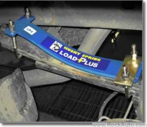

Ktoś z forum potrafi coś takiego zmajstrować ?

Największy problem (przynajmniej dla mnie ) to jak dobrać materiał na te uchwyty.

pisząc uchwyty masz na myśli co?

Waldek pewnie chce jakąś charytatywną produkcję uruchomić ;)
a tak na poważnie, to po co komu taka dostawka? nie prościej wstawić dodatkowe pióro jak to już niektórzy na forum robili?
Re: Resor
2013-07-04, 22:43
Hubi to zależy co chce się osiągnąć tzn cel :) jeżeli ma to być tylko co jakiś czas dostawiane (tak jak te na obrazku które dokłada się po to by móc więcej obciążyć auto) to ok ale jeżeli na stałe to faktycznie lepiej pióro dołożyć lub wyhabrować stare resory :D
Re: Resor
2013-07-04, 22:49
Nie wiem jak u innych, ale u mnie dodatkowe pióro bardzo pogorszyło komfort, teraz jadę jak na drewnianych kołach.
Niestety było to konieczne - jak doszły dłuższe wieszaki to najdłuższe pióro gieło się i groziło pęknięciem z tego powodu że to niższe było sporo krótsze.
Wydaje mi się że to co Waldek przedstawił wzmacnia i zabezpiecza te najdłuższe, pozwalając zachować przyzwoity komfort. (taki mój domysł).
A tak jak koledzy piszą - to zapewne najlepiej wykona dobry kowal - musi zapewne to zobaczyć i sprawdzić charakterystykę , dopiero odpowiednio dobrać materiał itd.
A jak to się fabrycznie nazywa i jakie ma zastosowanie ?

Kankon chce trochę podnieść i ma taki jednopiórowy resor w swoim sporcie.
Wynalazłem coś takiego ale chyba powinien zacząć po prostu od sklepania.
Nie bardzo wiem czy do takiego jednopiórowego to da sie dołożyć kolejne...
pisząc uchwyty masz na myśli co?-Śruby mocujące.
np takie ;P
nazwę masz na zdjęciu :P
http://www.suspensiondealer.com.au/loadplus.htm
w skrócie ze tego co na stronie producenta
Load Plus to wyjątkowy i opatentowany system zawieszenia, któy jest tak zaprojektowany aby poprawić stabilność auta w trakcie przewożenia cięższych łądunków. Wspomagające pióra Load Plus świetnie się nadają do okazjonalnego i stałego użytkowania

Zauważcie że tymi śrubami można regulować naprężenie tej "dostawki"

ale to służy w sumie tylko jako usztywnienie resora, jeżeli ma się już płaski (czego producent nawet nie bierze pod uwagę, w sumie nikt nie powinien ;P ) to w niczym to nie pomoże ;D

Aaaaa - to jest aby lepiej test "osia" przechodzić niż pierwsze A klasy. ;-)
Do usztywnienia jak padają albo przy większych ładunkach - po prostu wspomaganie.
Wydaje mi się że mając wymiary można to w bardzo łatwy sposób zrobić z pióra resora.
Chyba zmontuję sobie takie, tylko nie wiem kiedy - pióra mam , ale czasu nie, zresztą ważniejsze rzeczy przy exie odwlekam...

Dlatego napisałem : Najpierw sklepać.

myślę że po odpowiednim habrowaniu odechce się Tobie kombinowania z takim czymś :)
