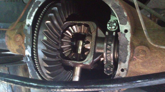

Załączam zdjęcie.
Wiem, bo to most bez tarczek.

"c"klipsy zamykające półosie mogą byś nadmiernie wytarte (ale to mocne zabezpieczenie więc raczej odpada) więc zostają stożkowe łożyska (w/g mnie najbardziej podobne)
ps. dobre zdjęcie :-D

Co do zdjęcia, starałem się jak mogłem :D
C klips jest lekko przerysowany, ale nie wytarty
Co do łożysk stożkowych nie myślałem o nich.

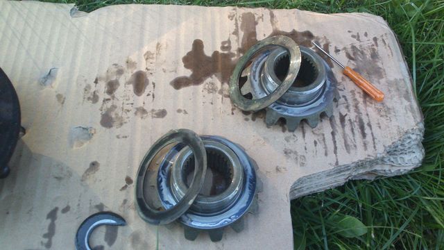

Uprzedzając już trochę podpowiedzi. Tak sobie wykombinowałem że jakbym dołożył dodatkowe podkładki pod boczne zębatki w koszyku. Takie jak są na zdjęciach. To tym samym pociągnąłbym półosie o ten luz do środka mostu. Tylko nie wiem czy boczne zębatki nie napierałyby za mocno na górną i dolną zębatkę w tym koszyku.

haha dobrze prawisz :-D eliminuj luz łożyskami a nie podkładkami dystansowymi, bo to pierwsze co się podda... a następnym punktem wymiana podkładek i dopiero wtedy wszystkich satelit (bo one się układają razem)
Re: Eliminacja luzu półosi w tylnym moście w Jedynce
2013-08-23, 22:15
nie radził bym kasować luzu dokładając po jeszcze jednej podkładce gdyż one nie mogą razem współpracować (to taki tani środek na giełdę)
