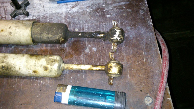

teraz jak wywaliłem jeden stary to zauważyłem wygięcie na dolnym mocowaniu spowodowane maksymalnym dobiciem (ściśnięciem).

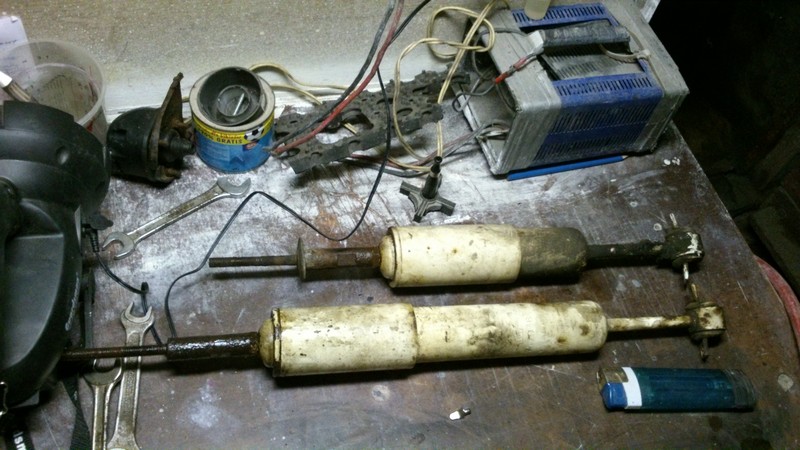

Dziś nie mam już siły, ale niebawem wstawię foty co się stało ze starymi i jak po dupci dostały.

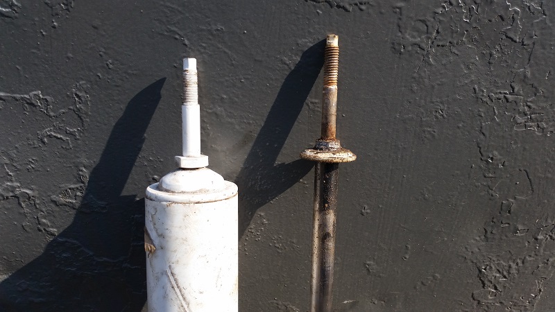

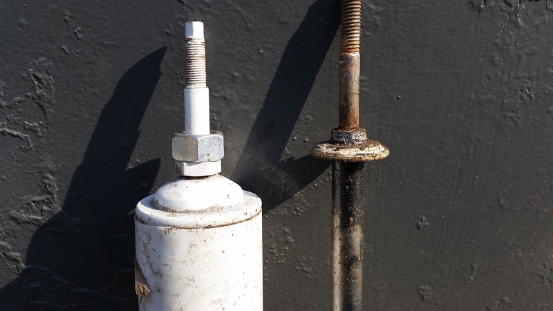

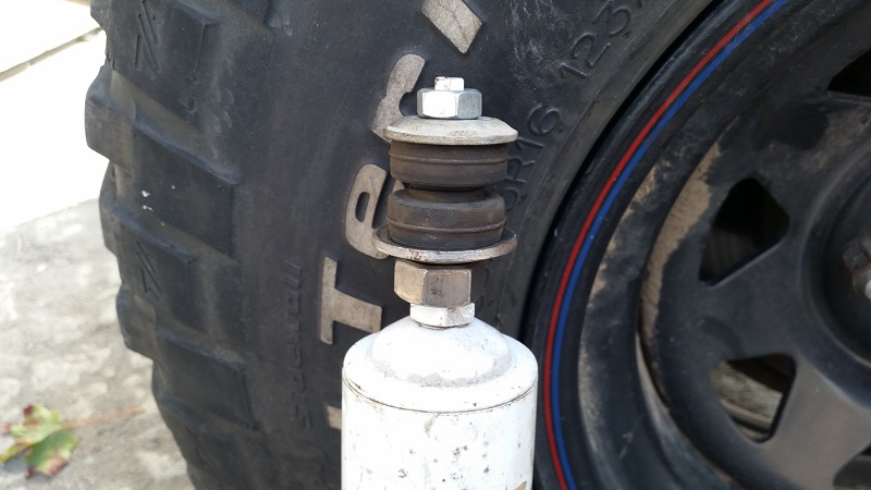

Taka ciekawostka, wrzuce zdjecia amora przedniego dedykowanego do liftu +2" Rancho i oryginalnego. Moża porównac ich długość po rozciagnieciu oraz jak rozwiazalem kwestie przedlużki ;) Swoją droga Rancho to niezły SHIT bo po 2 latach miały po 25% sprawności, NIE POLECAM

Ja tam po fotce nie załapuję tego porównania po rozciągnięciu dwóch rodzai amorków.
A to rozwiązanie przedłużenia to ta nakrętka ?
U mnie tak wyglądają po skokach i lataniu w powietrzu że dolne płaskowniki na śrubki od strony wahacza się wygięły (no co ? czasem ciężko się powstrzymać...)
A jeden tak padł że działał jak pompka do roweru, ten krótki - jak go ścisnę prawie bez oporu to w takiej pozycji pozostawał.

jacek4, chodzi o to ze stosowanie przedluzek o dlugosci 5cm do seryjnych amorow mija sie z celem, bo na zdjeciu widac ze amor przeznaczony do liftu jest dluzszy od seryjnego tylko o jakieis 1,5cm.
Stosując takie przedłużki jak Ty miałes ograniczaleś tylko prace amortyzatora, zamiast pracować w pełnym zakresie 10cm pracowały tylko w 5cm i co chwile dobjjały do dna.
