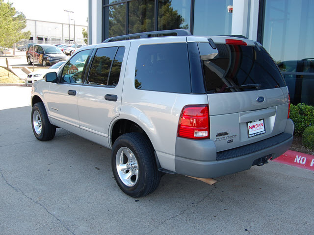

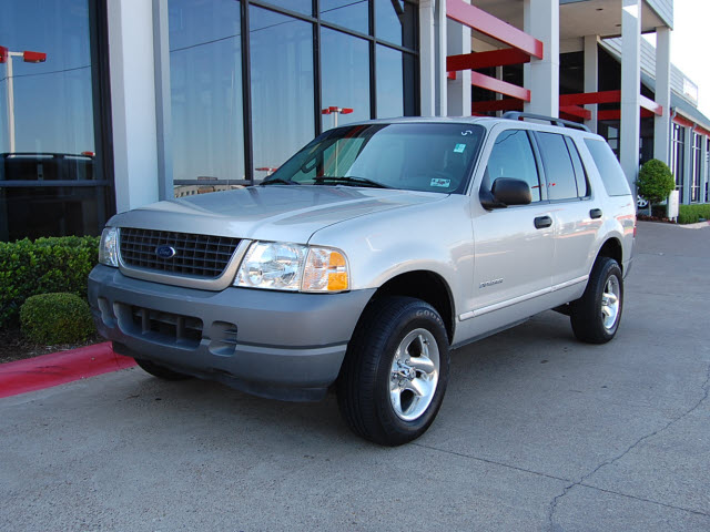

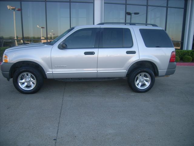

Explorer III na 15"

Explorer III na 15"
tylko oponki to chyba od osobowki ma

Explorer III na 15"
nie żebym się czepiał ale nijak mi to na 15 cali nie wygląda
ale i tak widać że sporo na zewnątrz wychodzą dlatego wchodzą
fotka pokazuje co ma offset do zacisków
