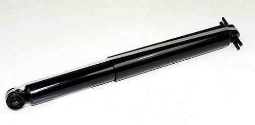

witam ,czy moze ktos zakladal czy moze podzielic sie opinia na temat tych amortyzatorow Amortyzator tylny FCSTD sa na allegro po 144pln chcialem zalozyc do exa 2 1995 ,mialem te pompowane oryginalne ale wyzionely ducha czy moze kupic troszke drozsze w usa olkusz AODTECH troszke drozsze po 189pln i czy po zdjeciu oryginalow pompowanych nie musze nic przerabiac? pozdrawiam
to ten tanszy amorek z allegro

Ja niedawno wymieniałem na te:
http://sklepjeep.redcart.pl/p/4233/1350 ... -ford.html
Nic nie trzeba przerabiać.

tak, to jest tył, zakładaj normalne amory to pompowane zawieszenie wg mnie jest nic nie warte ;-)
taki ci podejdzie http://www.jeepchryslerparts.pl/op_ford ... .3398.html

Też ostatnio wywaliłem pompowane i mam zwykłe. Czujnik od nivo zostawiłem i dalej myśli że są pompowane i przynajmniej kontrolka mi się nie świeci.

A czy bedziesz tylko po czarnym czy planujesz tez sia troszke w blocie bawic. Jak na czarne to ci rok moze dwa beda dzialac a potem zlom jak na bloto to pewnie na raz moze dwa :grin: Ja bym na amorkach nie oszczedzal kasy I kupil cosik lepszego
