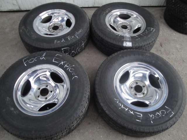

Witam serdecznie. Posiadam jedną felgę krzywą w swojej maszynie. Zastanawiałem się czy nie oddać jej do prostowania. Tyle, że tej jej krzywości na gołe oko nie widać, lecz u wulkanizatora powiedzieli że nie równo idzie i faktycznie tak było, oraz od niej przenoszone są wibracje na budę powyżej 110. Ktoś oddawał do prostowania nasze felgi ? Czy lepiej szukać jakiejś używanej ?
Ja mam takie fele:
Pozdrawiam.

Masz takie jak większość, jedynie chromowane w całości a nie nakładki z blachy.
