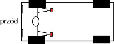

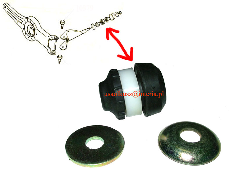

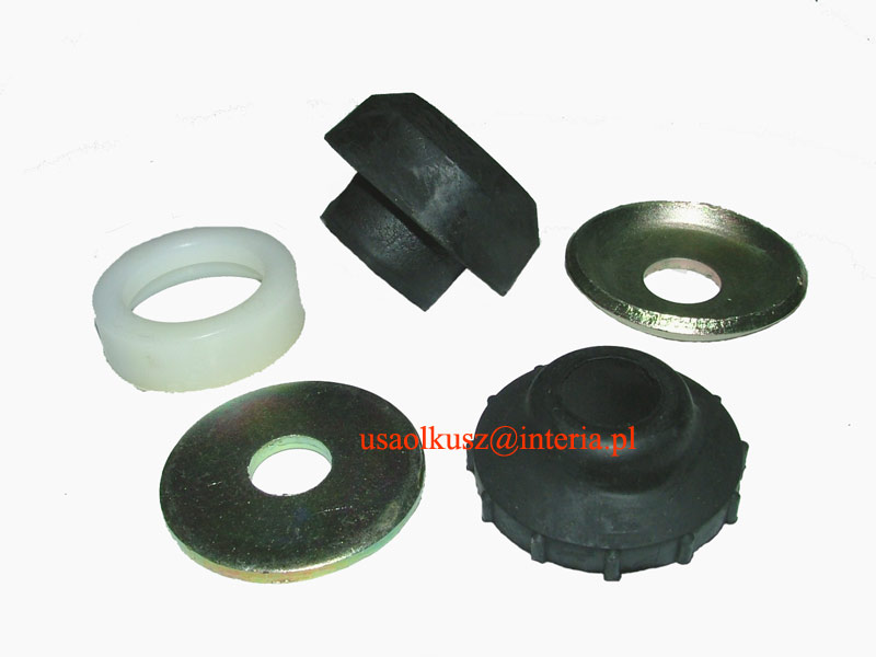

Panowie, dziś chciałbym zamówić części zawieszenia i potrzebuję potwierdzenia moich przypuszczeń. Muszę wymienić tuleje/gumy które znajdują się w przednim zawieszeniu na długich wachaczach? nie wiem jak mam to określić ale są one umieszczone za przednim kołem (w kierunku tyłu), mniej więcej na wysokości grodzi silnika a kabiny. Na każdym drążku są tam 2 gumowe podkładki oraz tuleja. Zrobiłem wszybko szkic który obrazuje to miejsce. Dodaje też częsci które namierzyłem, proszę o informacje czy to są właśnie te.
z góry dziękuję i pozdrawiam!

2008-07-01, 19:40
Zamów od Jankesa takie wzmocnione
