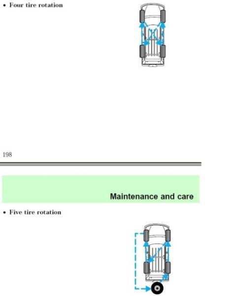

jeśli wyciera Ci tylko jedna stronę to cos nie tak z ustawieniami geometri.
a co do przekładania kół co jakiś czas to Ford w manualu zaleca taką operacje co jakiś czas, i to nie tylko przód na tył ale też stronami...zresztą wszystko widać na focie
