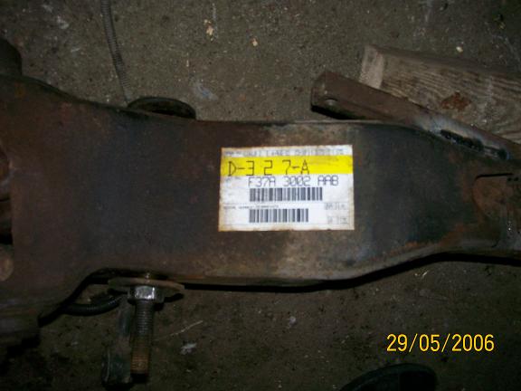

julek1270
Posty: 345
Re: [ZAWIESZENIE I UKŁAD KIEROWNICZY] przedni most ???
2010-01-03, 21:10
O moście można się też dużo dowiedzieć z naklejki , która znajduje się od wewnętrznej strony na krótszej połowie mostu tej od pasażera ,są tam np. dane przełożenia.....
koczu
Posty: 33
Rejestracja: 2008-01-09, 19:37
Lokalizacja: Tarnobrzeg
2010-01-04, 12:31
Julek wiem ,że chcesz Chłopie pomóc i wielkie dzięki za to ,ale w 17-letnim aucie takich rzeczy nie ma .
Są takie naklejki na oryginalnych częściach jeśli ktoś nie dawno je wymieniał .
Ja nie mam już dawno takich naklejek ,a przebieg dopiero 200 tys :) hehe
Ale mycie pod ciśnieniem i konserwacja .nie pozostawia złudzeń ,że naklejka taka już nie istnieje.
Chociaż kurde dobrze sprawdzę, może jest zamalowana :P
2010-01-04, 15:19
takie naklejki naprawde niezle sie trzymaja :) mojego exa dosc mocno uzywam, myje spod troche wiecej jak czesto - ma 11 latek a wciaz na poloskach i wielu innych miejscach mam oryginalne naklejki np "export" czyli ze wersja europejska :D
julek1270
Posty: 345
2010-01-04, 17:55
No tak :oops: nie pomyślałem o tym , ale tylko dlatego że mam dwie jedyneczki i u nich są .
I zgadzam się z Tobą :salut: że pewnie w większości EX-ów są pod warstwą konserwacji lub ich już nie ma , a sprawdzić nie zaszkodzi :mrgreen:
