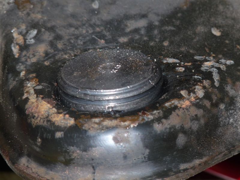

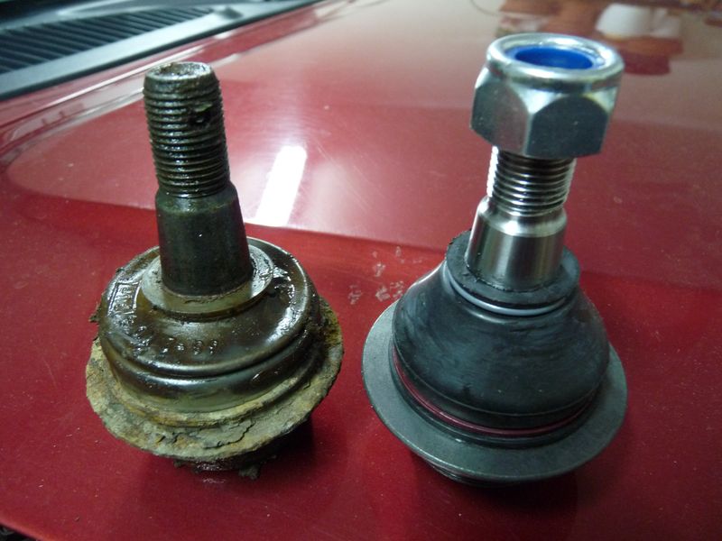

nowy dziad i stary dziad
piękny kra-ter

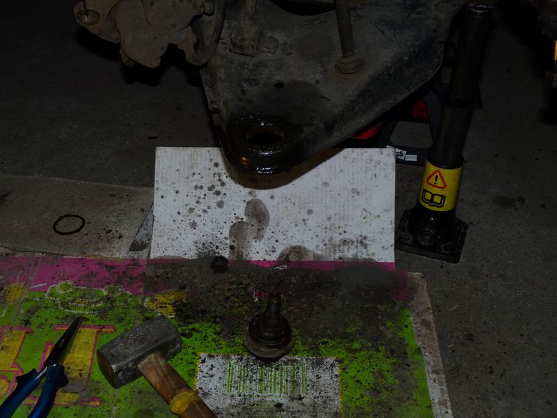

fest młot i garść solidnych walnięć w sworzeń sprawia, że dziad wypada :)

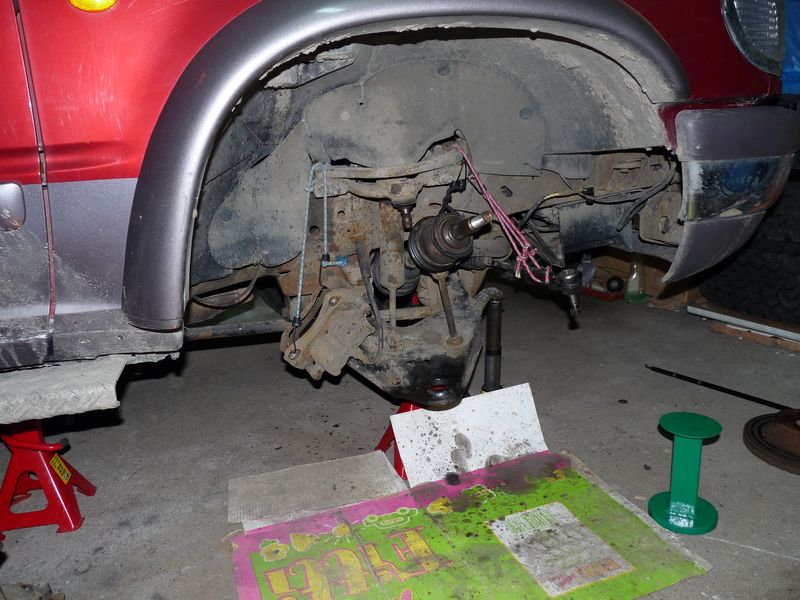

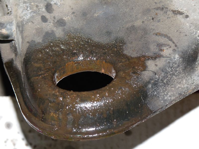

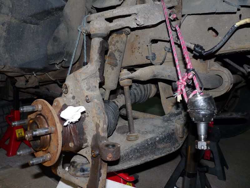

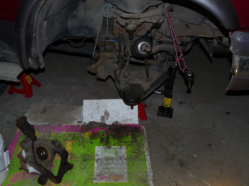

no i demolka :) mamy już dostęp do sworznia dolnego żeby go wydostać

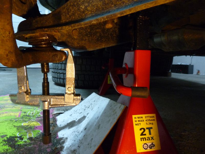

wycisnąć to dziadostwo ze sworznia dało radę kulturalnie ściągaczem :D

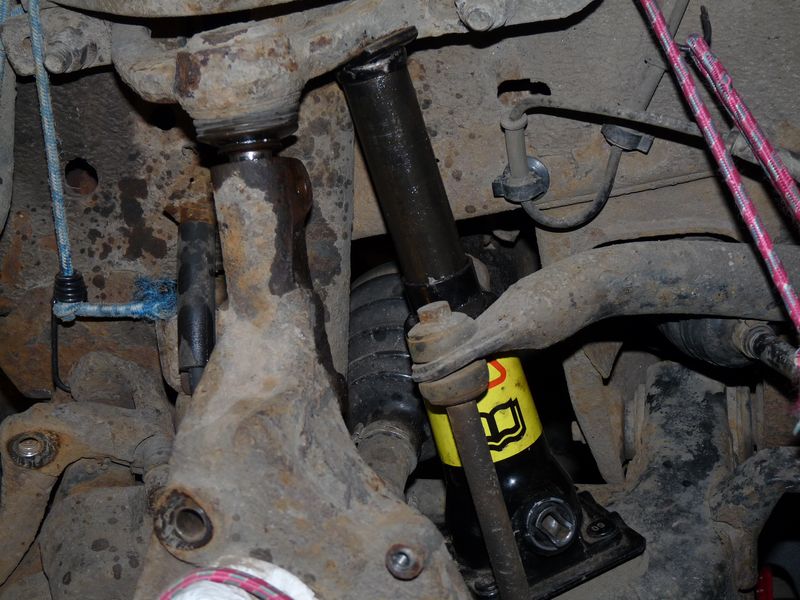

górny dziad wyłazi ;)
wycisnąć sworzeń wahacza górnego pomógł lewarek i walenie od dołu w wahacz górny młotem :)

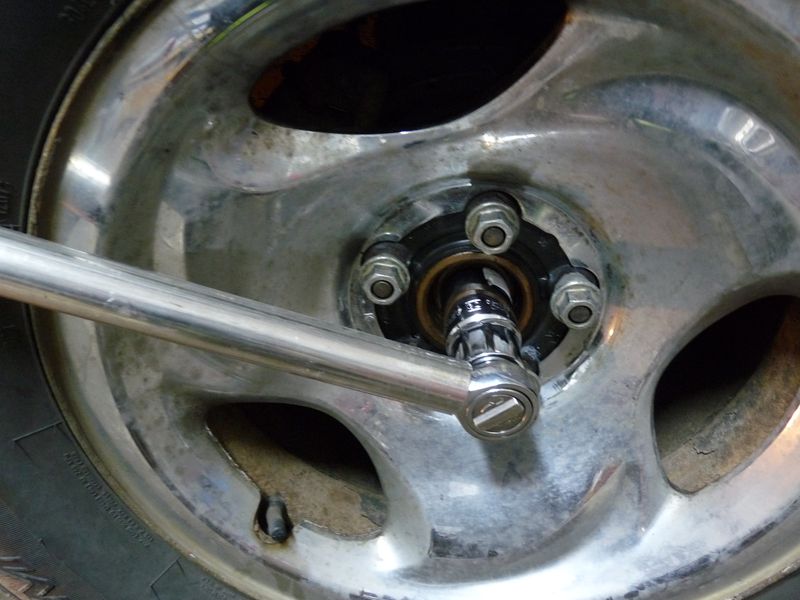

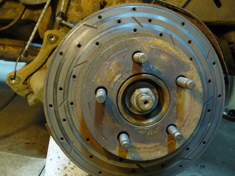

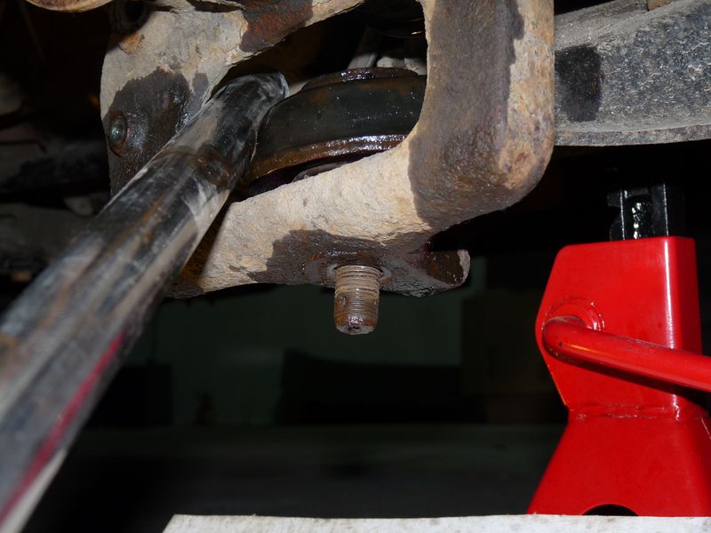

do odkręcenia nakrętki sworznia dolnego przydała się mała blokada z rury
dziura po czujniku abs zasłonięta, żeby się syf do piasty nie sypał
głęboka nasadka 32 i długa rura

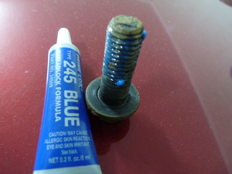

śruby mocujące element hamulcowy dla dodatkowego zabezpieczenia przesmarowałem klejem do śrub przeciwko odkręcaniu na skutek wibracji

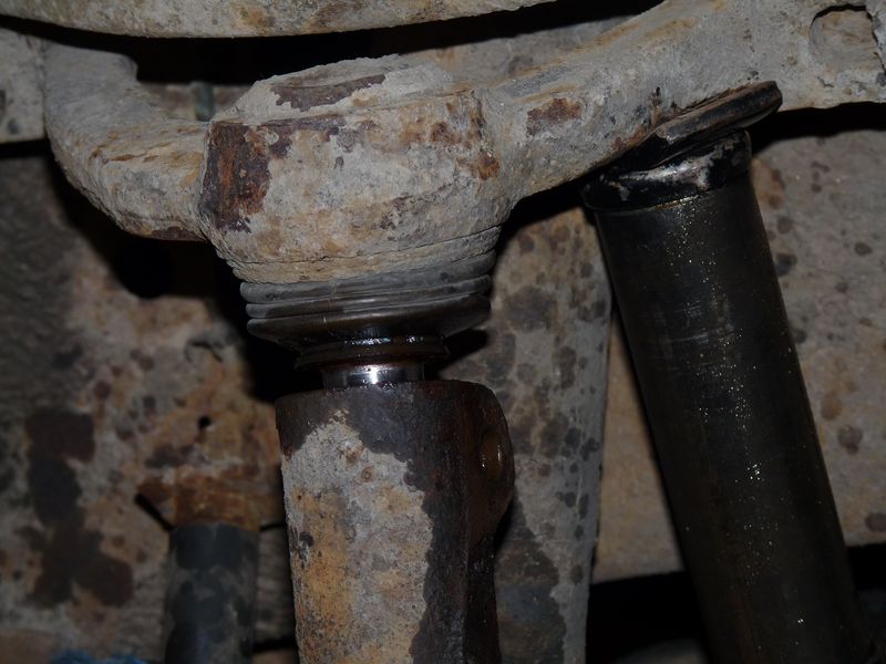

tuzin walnięć w krawędź wahacza od góry młotem i korygowanie ułożenia wahacza w między czasie osadza sworzeń w wahaczu :)

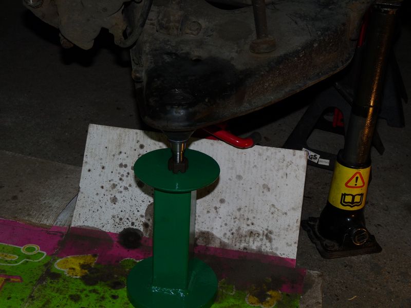

wkładam sworzeń od dołu, podpieram ostrożnie zielonym ufem, opuszczam forda, tak że siła docisku wahacza napiera na sworzeń...
to zielone ufo po prawej się przyda za chwilę, bo prasy do wciskania sworzni to nie miałem :)

Pragnę tylko dodać że trzeba mieć naprawdę dobre klucze do odkręcania śrub bo marketowe gną się jak zapałki, i ja użyłem do wciskania sworznia rury ocynkowanej o średnicy 60mm - idealnie sworzeń w nią wchodzi i opuszczając lewarek nawet nie trzeba pukać młotkiem.
