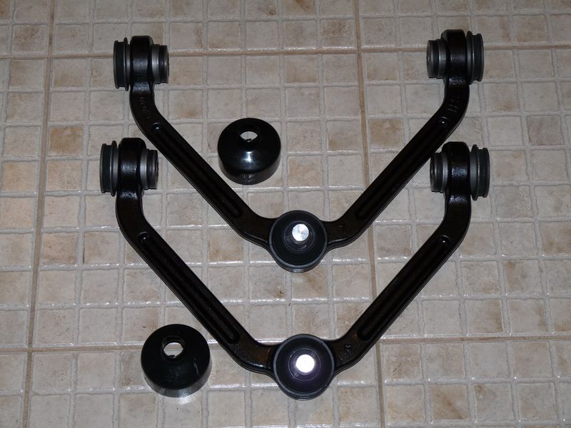

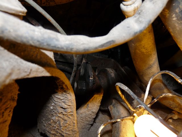

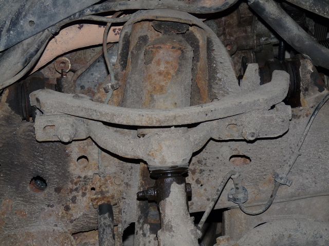

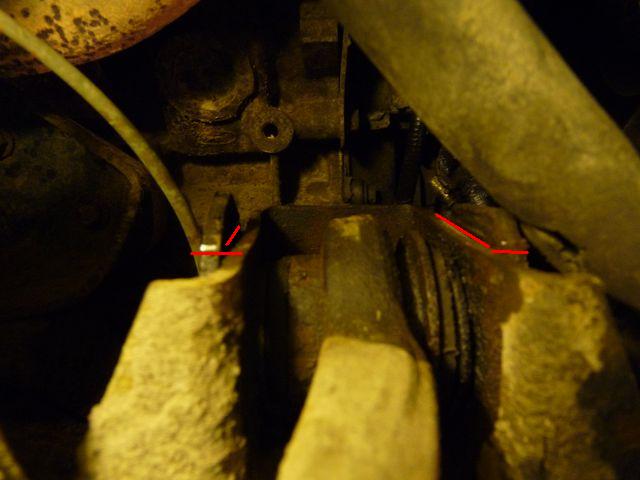

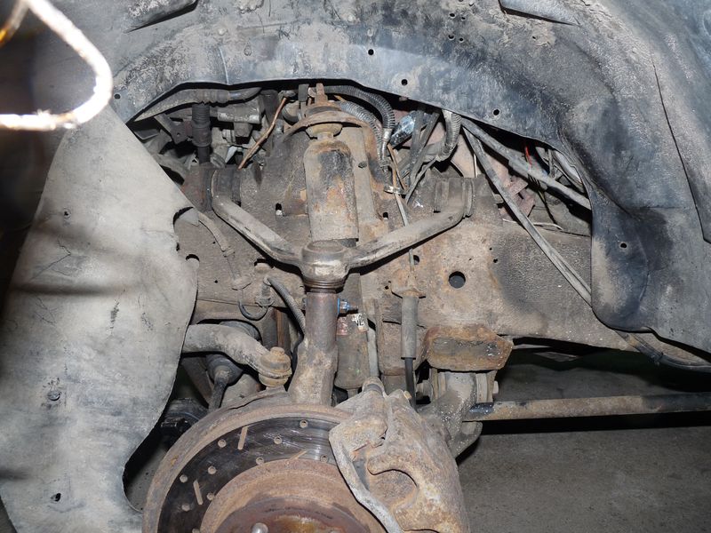

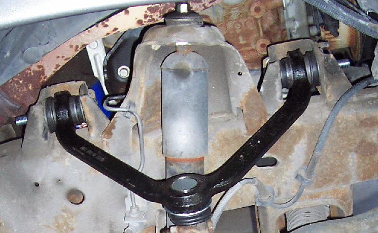

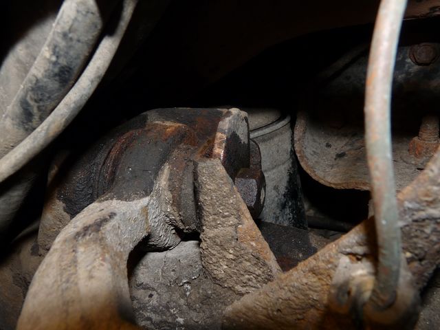

Wahacz górny lewy (od kierowcy) (fotka NR 2)

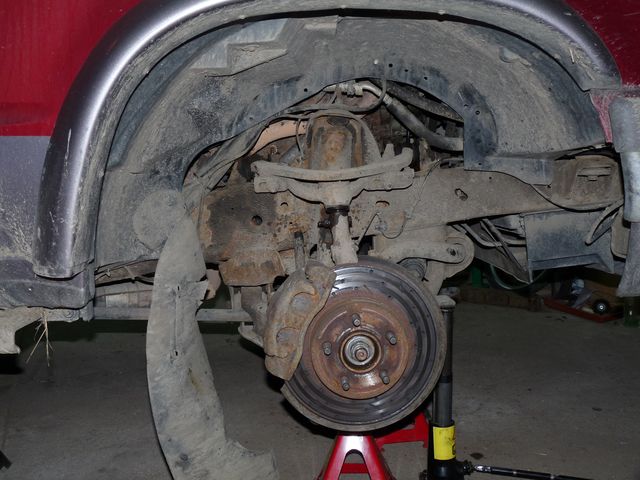

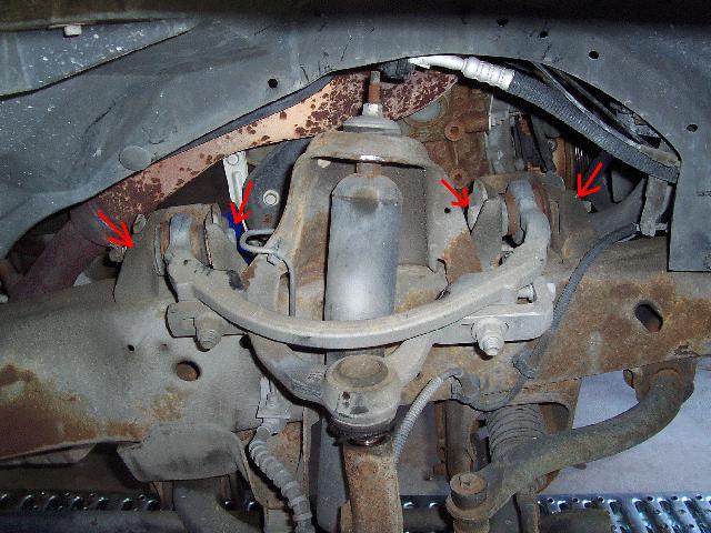

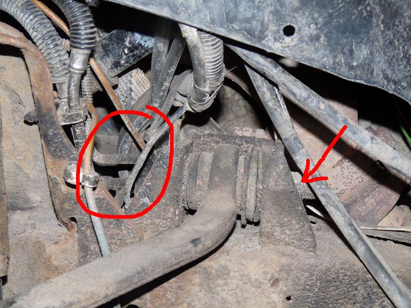

1. Śruba przy wahaczu dla mocowania po prawej stronie wysuwa się na przewody hamulcowe i zdaje się paliwowe i może nie być miejsca żeby ją wyjąć. Ktoś z Was ma na to patent? (Fotka NR 1 i miejsce zakreślone kółkiem na czerwono.)

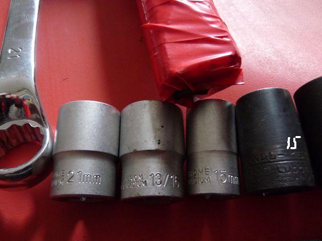

2. Z drugiej strony nakrętka ma zdaje się rozmiar 21 (22 za luźny, 20 za mały) - no gdzie taką nasadkę i to głęboką kupić ??? :/ (Fotka NR 1 z kółkiem czerwonym niżej, a nakrętka zaznaczona strzałą.)
Wahacz górny prawy (od pasażera)

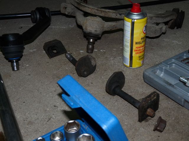

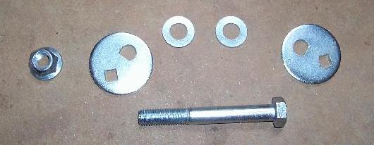

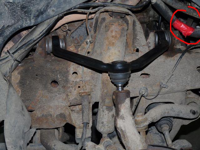

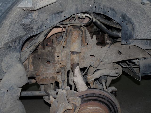

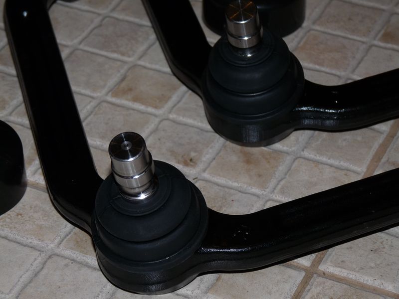

1. Tu będzie łatwiej, wahacz jest inny i dostęp jest łatwiejszy ale z tego co wiem można też zamontować taki sam wahacz co z prawej, tylko trzeba by dokupić specjalne śruby (fotka NR 3, fotka NR 4 wahacza fabrycznego), gdzie takie kupić? Ma to sens zamieniać ten wahacz na taki sam jak lewy? Kosztowo się to opłaca?

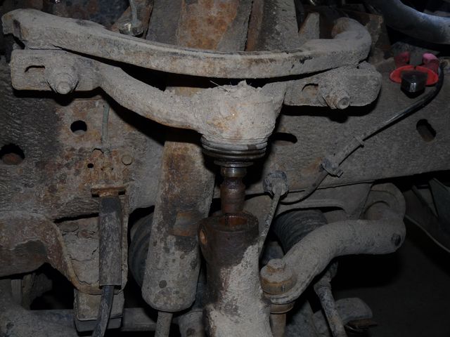

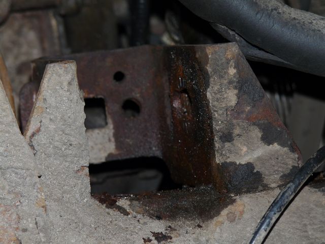

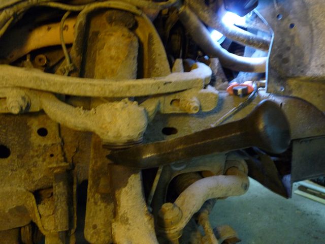

Fotka NR 5 to fotka jak wygląda taki wahacz lewy zamontowany po prawej (!) stronie:

chciałem Wam pokazać jak mi się fajnie mój sworzeń wahacza górnego lewego tarabani - taki jest wyklekotany :D

Śruba da się wyjąć - musisz tylko delikatnie odginać te przewody (hamulcowe) i da rade - sam się z tym zawsze mocuje i walcze :( ale jest to do zrobienia.
Wahacz prawy może być bez regulacji (zresztą większość w sprzedaży jest taka. ALE TO NIE JEST TEN SAM WAHACZ CO LEWY). Uważaj na to bo potem będziesz miał przestawioną geometrię. Nie trzeba zmieniać żadnych śrub. Po prostu ten wahacz nie będzie miał regulacji pochylenia kąta koła przód/tył.

2. w tym wahaczu od strony kierowcy nie ma regulacji kąta pochylenia bo te koło ma regulację mimośrodową - o ile ktoś wcześniej jej nie rozwalił przy wcześniejszej wymianie. Wg mnie ta regulacja wystarczy do ustawienia kąta pochylenia.
3. Przyjrzyj się dokładnie przed rozebraniem jak wahacz jest złożony - jak są założone śruby mimośrodowe i nakrętki. Potem możesz się pomylić przy wkłądaniu - ważne z której strony idzie śruba z której nakrętka.
4. Dobrze jest pomierzyć odległości pomiędzy mocowaniem wahacza a mocowaniem sworznia przy kole. Jak sie dobrze przyłożyć do tego elementu to wymienisz bez ustawienia geometrii. Można poznaczyć sobie jak były ustawione na mocowaniach śruby mimośrodowe i podkładki - i ustawić po włożeniu na tych samych miejscach.

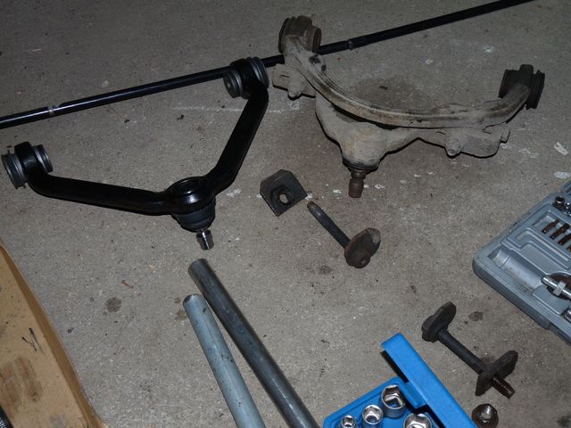

Dzięki Karpiu za kolejne wskazówki, części już mam, fotki niżej. Lewy i prawy różnią się od siebie, powinno być ok ale jeszcze zanim stare wykręcę to stary lewy porównam z nowym lewym. ;)

Wahacze wymieniłem już jakiś czas temu, poniżej obiecane fotki, dla tych co jeszcze nie wiedzą jak i co ;).
Przy każdej fotce opis o co biega.
Zdjęcia są z prawej strony, lewą wymienia się tak samo, tyle że nieco przewody blokują wyjęcie śruby. Małe w tą i w tamtą, i da się śrubę przecisnąć.
Oto foto story:
Dwa machnięcia i wychodzi :)
Zamiast wtranżalać ciasteczka można widelec wykorzystać do ważniejszych zadań: wytargania starego sworznia.
Mocowanie z drugiej strony jest takie samo, też trzeba zapamiętać ułożenie śruby i podkładki.

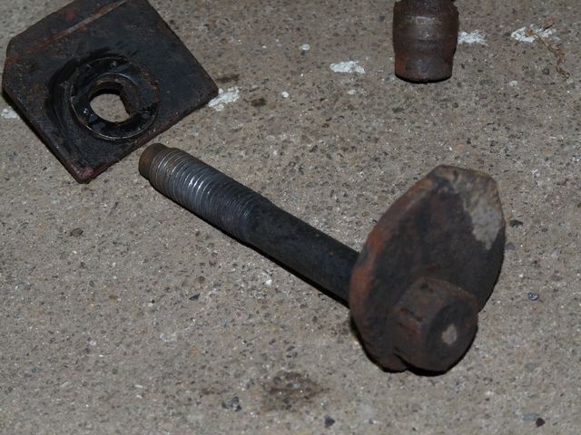

Wahacz mocowany jest dwoma dużymi śrubami z podkładkami. Jeśli użyjemy tych samych śrub trzeba sobie oznaczyć położenie/kąty pochylenia śrub i podkładek aby tak samo zamontować nowy wahacz.

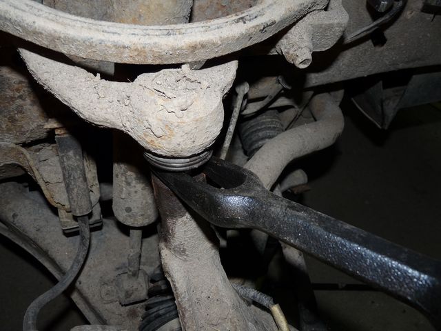

Ten oto dwuczęściowy wahacz/sworzeń jest celem ataku. Ja zastąpię go wahaczem jednoczęściowym nieregulowanym. Odkręcamy i usuwamy śrubę zabezpieczającą sworzeń.
Zaczynamy od zabezpieczenia samochodu, zdjęcia koła i osłony w nadkolu. Wuda40 lub inny penetrator też się przyda ;) . Pod wahacz dolny podkładamy też koziołka tak aby wahacz lekko się uniósł w górę.

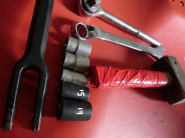

Czarny widelec do ciasteczka :D
Wygodnie się nim rozłącza górny sworzeń ale nie jest niezbędny.
Przydatny zestaw narzędzi i nasadek. Do nakrętki śruby warto mieć nasadkę głęboka ale z krótką też się da.

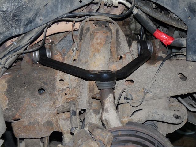

Pozostaje usadzić sworzeń, zabezpieczyć śrubą, dokręcić właściwym momentem, zaczepić nadkole, przykręcić koło, usunąć zabezpieczenia, po opuszczenia dokręcić śruby trzymające koło właściwymi momentami.
Tutaj warto też obejrzeć wszelkie przewody, miejsce na czerwono miałem lekko przytarte od ramy/mocowania. Dokręcamy śruby właściwymi momentami.

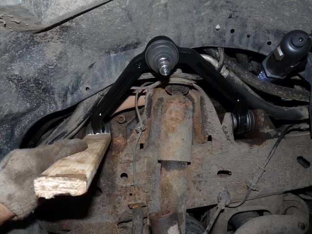

Nowy wahacz ciężko wchodzi na miejsce (bo nie jest wyklepany jak stary :D), ja sobie przywaliłem drewienkiem i młotem, żeby wcisnąć go w mocowanie.
A to cała ekipa: stary, nowy i śruby.
Tak wygląda jedna z dwóch śrub mocujących górny wahacz. Trzeba ją całkiem wyjąć.

W sumie to rzecz rozbija się tylko o trzy śruby sworznia. Najwięcej czasu zabrało mi osadzenie wahacza we właściwej pozycji (po wciśnięciu ciężko go ustawić bo bardzo ciasno siedzi) tak aby śruby górne i podkładki były we właściwej pozycji, a dodatkowo nieco się namęczyłem ze strona kierowcy z powodu przeszkadzających przewodów. Za drugim razem jednak pójdzie szybciej :) .
Po takiej wymianie warto sprawdzić zbieżność.

Nasunał mi się pod język jeszcze jeden temat: warto oczyścić druciakiem miejsca gdzie wkładamy śruby - do mocowania wahacza. Rzecz polega na tym, że jak będzie tam dużo piasku itp., to późniejsza regulacja może dać nam w kość w gorszym wypadku, w ogóle można jej nie zrobić, bo kliny o które mają się opierać śruby będą zjechane - tu też przy okazji warto spojrzeć na ich stan.
