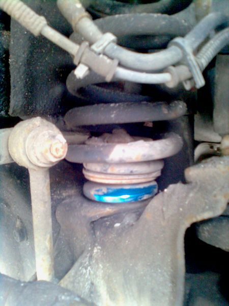

SPOA na oryginalnych resorach, ile w cm lub mm zastosować podkładkę pod standardową sprężynę przód :?: i czy to wyda ( chodzi mi czy koła jeszcze da się wyregulować w pionie :-P

Przy SPOA to Ci żadne podkładki nie pomogą - pozostaje liftowanie przodu poprzez wydłużanie, motanie, etc - Julek i Jankes będą pomocni w temacie.
Owszem wcisnąłbyś dłuższe sprężyny lub jakieś podkładki, etc ale nie ustawisz kąta pochylenia koła z tego co pamiętam. (tak się zwie to ??? no generalnie będzie problem z uciekającymi do środka kołami i jeżdżeniem na krawędzi opony :) )

Tatra tak ma :-D Podkładki to złe kung-fu...Lepiej dobrać coś pod zawieszkę z exa...wiem,że to droższe rozwiązanie,ale na pewno bezpieczniejsze i trwalsze.

dzisiaj polazłem zobaczyć co by wymyśleć z przodem i chyba nie wyda wyższa podkładka bo tą co już mam (pięknie oxydowaną na niebiańsko) :-) jest max co się da :-| chyba że dam dłuższą śrubę do skręcenia dołu sprężyny :-/

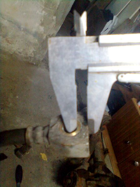

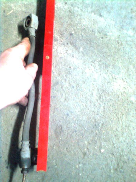

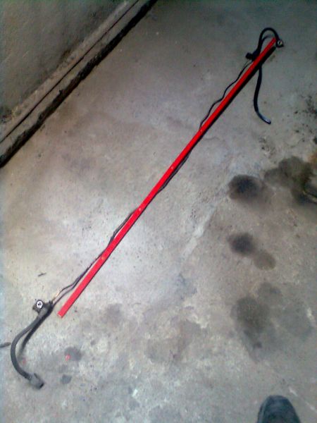

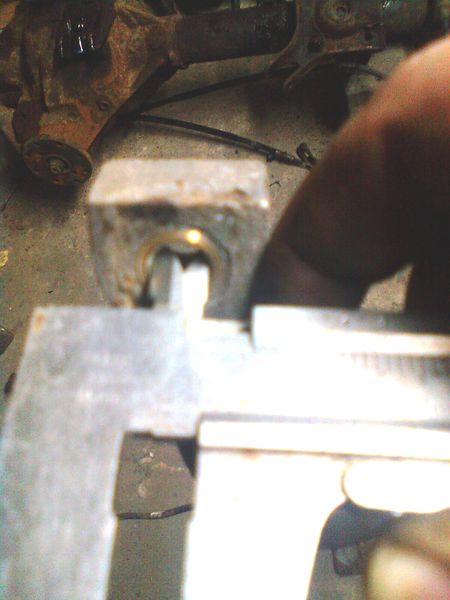

jest mościak od II więc zaczyna się motanie... najpierw przewody hamulcowe :-)
z racji tego, że nie mogłem odkręcić końcówek metalowych od elastycznych i jeszcze ten zasrany trójnik zagniatany a nie skręcany to trzeba całość dorobić :-/
więc do pokazania tematu w zdjęciach są dla potomnych wymiary ;-)
OSADZENIE 7MM.jpg (42.68 KiB) Przejrzano 8335 razy
DŁUGOŚĆ PRZEWODU METALOWEGO 130MM.jpg (43.7 KiB) Przejrzano 8335 razy
DŁUGOŚĆ PRZEWODU GIĘTKIEGO 30MM.jpg (51.59 KiB) Przejrzano 8335 razy

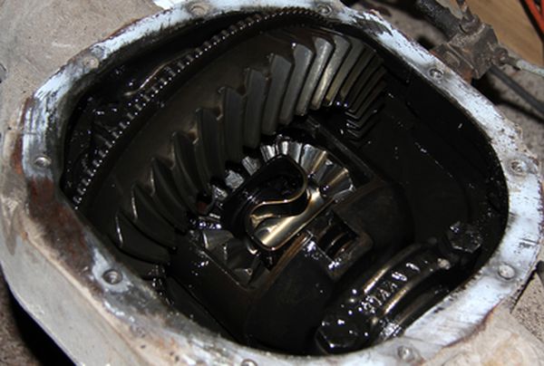

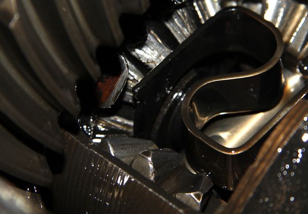

no i stało się coś z mostem, zaczął jakoś chrupać i strzelać niebezpiecznie więc wczoraj powędrował drugi od EXII z tarczakami :-D jeszcze zostaje walka z przewodami hamulcowymi :lol:
zrobiłem fotki trybiszczy w tym starym (do czego może doprowadzić ostra jazda na wywalonym LSD) :shock:
