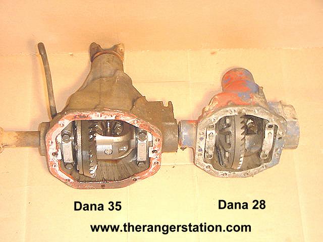

Jak w temacie, brak jakiego kolwiek oznaczenia. A byly trzy rodzaje Dana 28, 30 i 35. Podejrzewam ze mam 35 ale musze wiedziec napewno bo cieknie mi z uszczelniacza lewej polosi. I takie jeszcze jedno pytanko czy mozna wlac za duzo oleju do przedniego mostu. Glupio to wyglada bo leci mi deko z tego uszczelniacza to sobie mysle ze doleje a tu zonk, odkrecam korek a tam stan do samego brzegu korka nawet troszke zaczelo wyplywac. I to mnie dziwi ze cieknie a stan jest....

jak do korka to prawidłowo, a w jedynce to dana 35 jest.

Na fotce masz porównanie wymiarowe pomiędzy DANA35 i 28, na oko widac róznice, a jakbys miał jeszcze wątpliwości to policz frezy na półosi. Gdzieś na forum jest info ile powinno być. Ale jak kolega napisał w Exie masz na 99% Dana35

No i po zdjeciu widze ze mam 35. Podziekował
