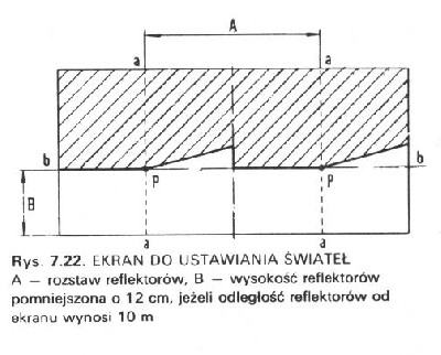

możesz tez bardziej profi do tego podejść, gdzies na pasie przednim albo na lampach jest naklejka zolta ze swiecaca lampa i liczba, zwykle 1,2%
czyli to auto ma mieć spadek wiazki swiatla o 1,2%
czyli na 10 metrach wiazka musi padac 12cm nizej niż jest srodek reflektora od ziemi
ja w garażu nie mam 10m wiec na 2,5m ustawiam 3cm, wiadomo im dalej tym dokladnosc lepsza...

dzięki. udało się,ale mam wrażenie że moje lampy są tak jakby na lewostronny ruch.lewa gorna granica swiatła jest wyżej
