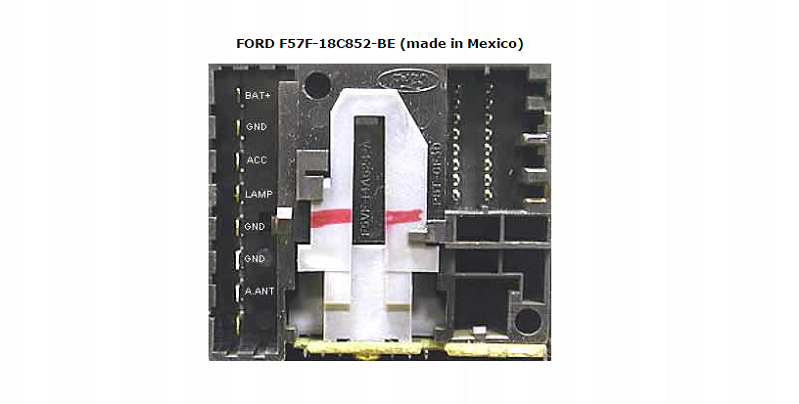

Witam serdecznie. Od jakiegoś czasu jestem szczęśliwym posiadaczem radia Ford F57F-18C852-Be czyli bardzo rzadkiego, oryginalnego radia eddie limited 95/96. No i to że jest rzadkie oznacza że nigdzie w internecie nie mogę znaleźć schematów okablowania do niego, ani wtyczek. Z wtyczką sobie poradziłem przerobiłem ją z innego modelu Forda i wchodzi ;), lecz teraz trzeba jeszcze to połączyć. Wszędzie w opisach kostek są rozpisane który kabel do którego głośnika, lecz nigdzie nie ma który z kabli to linia cyfrowa A i B... . Oto schemat mojego układu audio
http://www.protrainz.com/images/97expjbl.png
W tym temacie w 3 poście jest pokazany tył mojego radia i wtyczki oryginalne.
http://www.ford-trucks.com/forums/73023 ... ystem.html
Tej wtyczki mniejszej rozszyfrowałem piny z 5 kolorów, z dużej nic niestety nie widzę :( Ma ktoś może takie, bądź podobne radio i mógłby mi zrobić zdjęcie podłączeń kabli ?

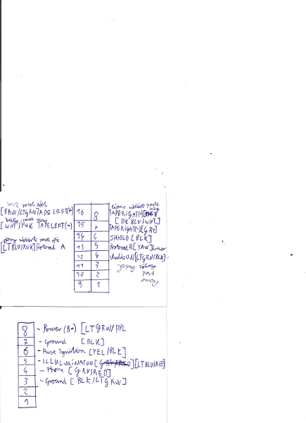

Udało się. Po jechaniu ścieżka po ścieżce wszystko podochodziłem dla potomnych:
Rozpiska patrząc od tyłu. Jutro to przepiszę na komputer ;)
