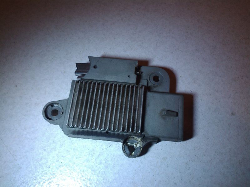

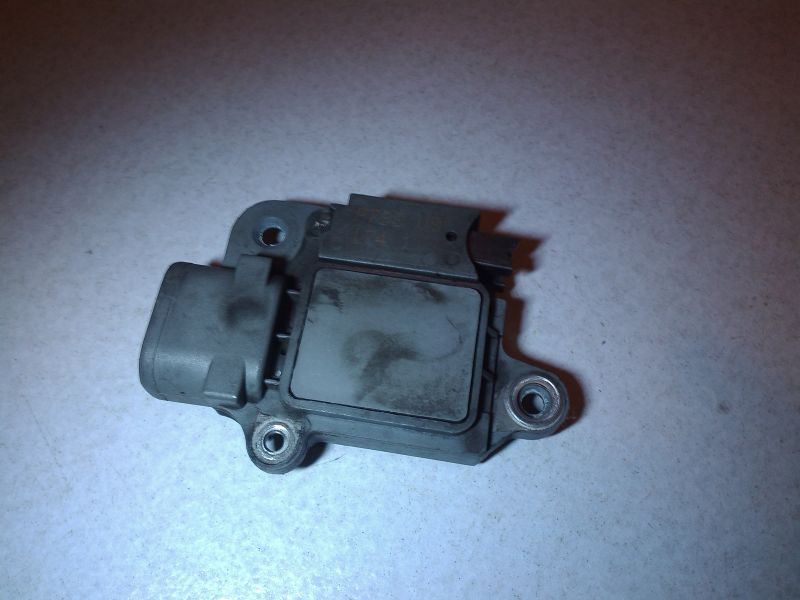

Czy ktoś może wie gdzie można zakupić nowy taki regulator napięcia od alternatora.
Numery F798 US 174 1.. praktycznie nic nie mówią.

Jeszcze tam nie pytałem.
Przejrzałem stronę http://www.traxx.com.pl/start.asp?WCU=~TUc%3D ale nic podobnego ze zdjęć nie znalazłem. Jest tylko dostępny mostek prostowniczy http://allegro.pl/nowy-mostek-prostowni ... 25943.html
