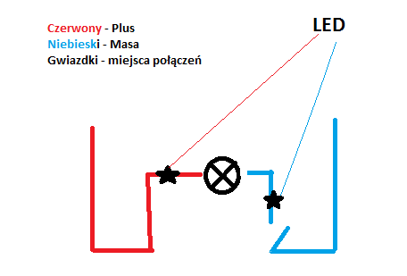

no jest to myśl ale czy nie powinno się chociaż żarzyć słabszy światłem?
zaczynam się obawiać że coś źle polutowałem, zaraz na szybko naszkicuje mniej więcej jak się wpiąłem/wlutowałem (bez profesjonalnych oznaczeń ;) )

Re: [EXII] LED'y oświetlenie wnętrza
2014-03-18, 21:58
Jakoś tak: ;)
opis led.png (6.68 KiB) Przejrzano 7955 razy

to musi działać chyba że może źle się polutowało (zimne luty)

Musi w takim razie działać, sprawdź jeszcze bezpieczniki, ale jak żarówka świeci, a LED nie, to coś nie tak z połączeniem, albo słabe lutowanie, albo się kabel któryś ukręcił
Ile Wat ma ta listwa ledowa?

Dajta luz z tymi zimnymi lutami. Podłącz tak jak naszkicowałeś i w miejsce połączeń przyłóż miernik. Jeszcze jedno, czy na tej żarówce do której podłączasz nie masz fabrycznego "ściemniacza" ?

Jestem ostatnim, który powinien się wypowiadać na temat prądu. Ale znając generalną zasadę że "prąd nie jest głupi i płynie tam gdzie jest mu najłatwiej" spróbuj zmienić miejsce podłączenia listwy. Nie pod wyłącznik, który jak pisałeś ma 3 kable, ale pod styki żarówki oświetlenia (po wyjęciu jej z oprawki). Podobno jest różnica i powinno zadziałać. Dlaczego ? Nie mam zielonego pojęcia, ale powinno pomóc.
