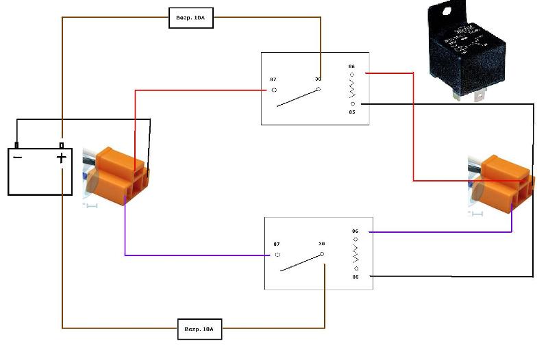

oj dobra wieczorem siąde to narysuje :) bo to łatwizna :D

proszę obiecany schemat
Po prawej jest oryginalna wtyczka po lewej dodatkowa
Można użyć oczywiście tej samej i przeciąć/polutować kable
Schemat lamp.JPG (30.59 KiB) Przejrzano 6769 razy

:-) To jest widzę to samo tylko w innym wykonaniu i dodatkowo potrzebna kostka do żarówki, ale plus taki że są nowe styki na żarówce. :mrgreen:

Jak czas jutro pozwoli to może chociaż mijania zrobię. Mam nadzieje że przekażniki 30A wystarczą.
Ehh - zawsze więcej planuję niż jestem w stanie zrobić.
Re: Przekaźniki reflektorów głównych.
2014-10-24, 20:07
wystarczą 10A
60W/12V=5A
