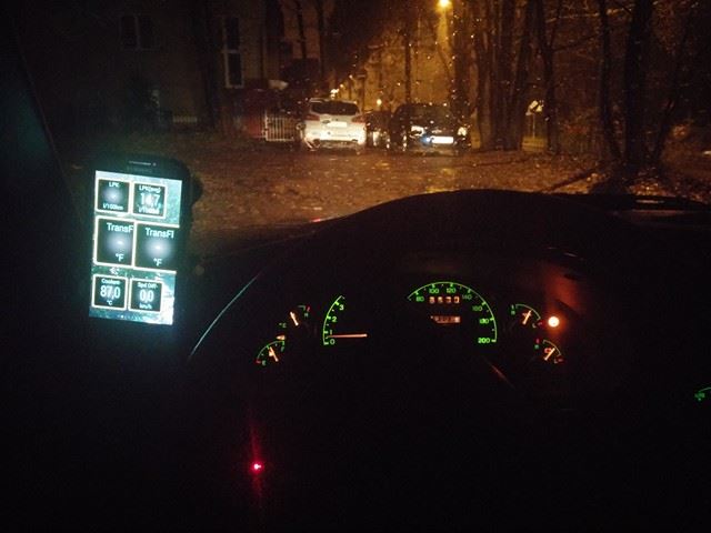

Dzisiaj doszedł do mnie pstryczek na OBDII ELM327 (taki jak RAD-T wrzucał z przyciskiem on/off, tylko inna obudowa).
Fajnie to działa, na ten moment zainstalowałem Torque Pro. Sporo możliwości wyświetlania parametrów, podoba mi się to, szczególnie realtime view. Tylko coś mi nie wyświetla TFT (transmission fluid temperature). Zobaczę jeszcze tego forscana. Ale ogólnie polecam, ciekawy bajer.

Po ciula Ci przełącznik w 2 ja się pytam ? Tam Cana nie masz :D A zwykła linia K i jak się uprzesz to znajdziesz i L ;) Tak po za tym do 4 też przełączniczek nie potrzebny. Nie wiem jak w 3.
Torque Ci tych ciekawszych parametrów nie wyświetli bo nie obsługuje w pełni protokołu Forda, a tylko zwykły standardowy OBD 2 z lekkimi dodatkami. Już od jakiegoś czasu jeżdżę z For Scanem na telefonie i działa to rewelacyjnie.
