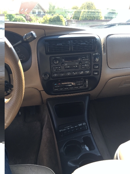

Obrazek za 309 pln

Jak ktoś lubi antyki :P :D ja tam na przykład nie widzę różnicy :
ale jak to się mawia gusta nie podlegają dyskusji
i powiem Ci kolego drogi że wczoraj montowałem koledze 2 din w ramce od półtora z 2ki i zajęło mi to pół godziny wyciąłem tylko górną i dolną krawędź szlifierką i nawet drymel nie był potrzebny może zastanów się czy chcesz wywalać kasę na na ramkę do prób bo to banalnie proste było a zawsze 60 dych w kieszeni

Ja technologicznie nie jestem w latach 70'tych, ale mi sie podoba ta kompozycja i podpiecie szpeju pod zmieniarke jest jak dla mnie ok. Wszystko siedzi w podlokietniku I nikomu nie przeszkadza. Za to nowe radio w starej desce to juz mi szpeci widok :-)
