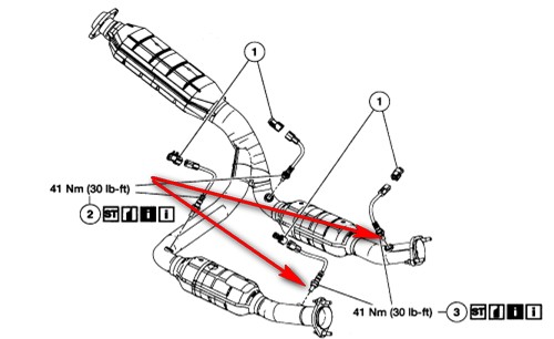

Czy mogę rozkręcić wydech za kolektorem a przed katalizatorami w celach jazdy testowej, pytam żeby czegoś nie uszkodzić innym ciśnieniem ?
Nie wiem czy mam 3 czy 4 katalizatory, jutro zobaczę , rozumiem że wymienia się wszystkie ?
PS. Dzisiaj pierwszy raz jechałem swoim nowym samochodem a kupiłem go pod koniec lutego. Głownie czekanie na przesyłki, może stał 1 tydzień w sumie bez planu działania. Cieszę, że sprawa małymi kroczkami idzie do przodu , fajnie uczyć się samochodu. Nie ma beznadziei, skrzynia i 4x4 pracują wzorowo.
internet mówi ze raczej 3
Klubowicz boris
Posty: 2051
Re: Problem pracą silnika, brak mocy, misfire
2017-05-26, 07:44
jak to III generacja to zdjęcie na dole przy czym są 2 typy jeden z tłumikiem a jeden bez tak czy inaczej są 4 sondy mam taki komplecik prawie nowy na półce jedna sonda jest tylko wykręcona przebieg 30t mil

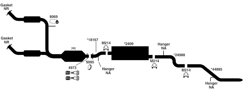

Sprawa wyjaśniona. Tłumik. Wprawdzie katalizatory były zatkane jak go kupiłem ale nie wiedziałem ze dostały na start repair kit w postaci kątówki i spawarki i jakiegoś pręta i są już "funcional" :mrgreen: Tylko później tyle przelało przez niego benzyny ze i tłumik zatkało.

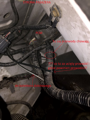

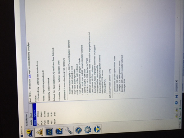

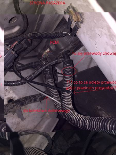

Mechanicznie został mi tylko jeden powracający błąd EGR P0401. Po skasowaniu wraca po parunastu kilometrach przy jeździe na wolnym obrotach. Forscan dość dokładnie wyjaśnia, gdzie może być przyczyna. EGR, Solenoid, czujnik DPFE...
Zanim jednak będę sprawdzał te elementy nurtuje mnie od paru miesięcy co to jest za czarny , pusty w środku, przewód na zdjęciu [w załączniku]. Szary po kilku przejściówkach znika w kolektorze dolotowym. Zaś oba znikają za burtą tuż obok PCM. Dlaczego ktoś mi go uciął ?
