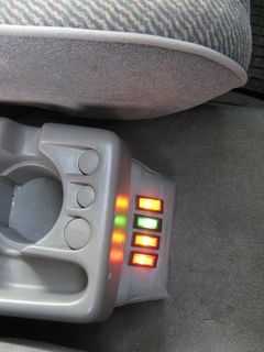

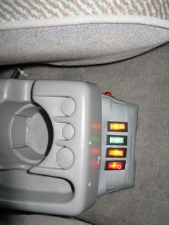

ponizej moze sie wam przyda jako pomysl na umieszczenie przyciskow do halogenow dachowych, z boku jest dodatkowy przycisk wylaczajacy/wlaczajacy wszystkie pozostale - taie dodatkowe zabezpieczenie przed przypadkowym wlaczeniem ktoregos oraz dla wygody - dla szybkiego zgaszenia wszystkich albo wybranych
od lewej - halogeny pod zderzakiem p-mglowe
halogeny srodkowe
halogeny boczne
tylnia
