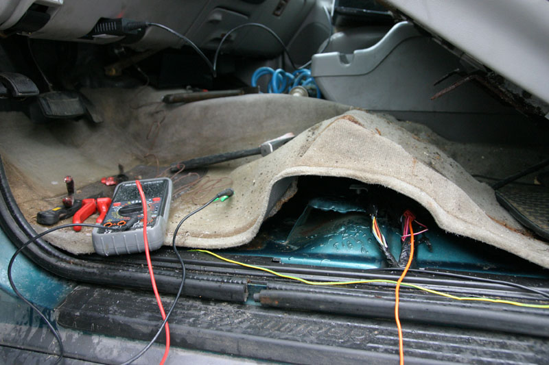

2. wyciągnij fotel od kierowcy i podwiń wykładzinę centralnie pod fotelem będzie wtyczka lub dwie znajdź różowy kabel z czarną kreską zeskrob izolację lub się w niego wkłuj i sprawdź zasilanie po przekręceniu zapłonu musi wejść na ko 11,8 wolta a potem spaść na 6 (czarny przewód miernika do masy oczywiście)
3. jeśli napięcie po włączeniu zasilania wyniesie 6 volt masz problem z immo

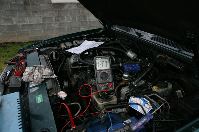

Ad 1. Bezpieczniki sprawdzone, wszystkie i to po kilka razy
Ad2. Może się mylę, ale pomiar robiłem na gnieździe przekaźnika – miernik miałem podpięty kilka minut. Najpierw sprawdziłem, że po przekręceniu kluczyka dochodzi zasilanie z controllera (z 40pinu) na cewkę przekaźnika, a później sprawdziłem, że dochodzi zasilanie pompy, także 12v. W takim razie czy element pośredni czyli Inertia fuel jest sterowany przez komputer i może zredukować napięcie do 6v ?
Ad3. Tak jak pisałem, to napięcie zmierzyłem na gnieździe przekaźnika (cewka i zasilanie) wynosiło 12v

nie sugeruj się nię ilością volt bo miernik może pokazywać 12v a pompa ma zamało AMPER'ów żeby zabanglać
idetyczną sytuację miałem w prażynce miernik pokazywał 12v w instalacji a pompa nie chodziła po podpięciu do aku pompowała jak głupia i wtedy boris przeczytał całą książkę o elektromechanice pojazdowej i dowiedział się że poza napięciem jest też natężenie :-P

Nie sugerowałem się tylko miernikiem. Zrobiłem test z użyciem zwykłej próbówki z kilkuwatową żarówkę.
cały czas się nie rozumiemy pompa potrzebuje ok 10A żeby napompować to że ma 12 volt o niczym nie świadczy robiłem pomiar przy samej pompie miernik pokazał 11,9V a pompa nie chodziła po wyjęciu i podpięciu na krótko do aku chodziła jak głupia

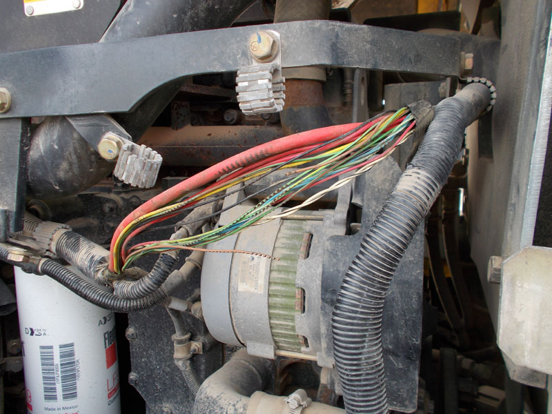

Wiem o co chodzi z tym obciążeniem. Na tym zdjęciu jest widoczna uszkodzona instalacja silnika ładowarki. Najpierw następuje uszkodzenie izolacji w skutek tarcia, potem następuje utlenianie się miedzi z żyłek przewodu. Na tym etapie pomiar miernikiem wykazuje przejście, ale obciążenie układu żarówką (nawet kilkuwatową) pozwala nam odkryć przerwę w układzie.
Taka sama metoda dotyczy sprawdzania kontrolerów w maszynach. Często na wyjściu np. do cewki mam 24v na mierniku, a w praktyce nawet żaróweczka kontrolki nie chce się zapalić.

Typowe uszkodzenie instalacji

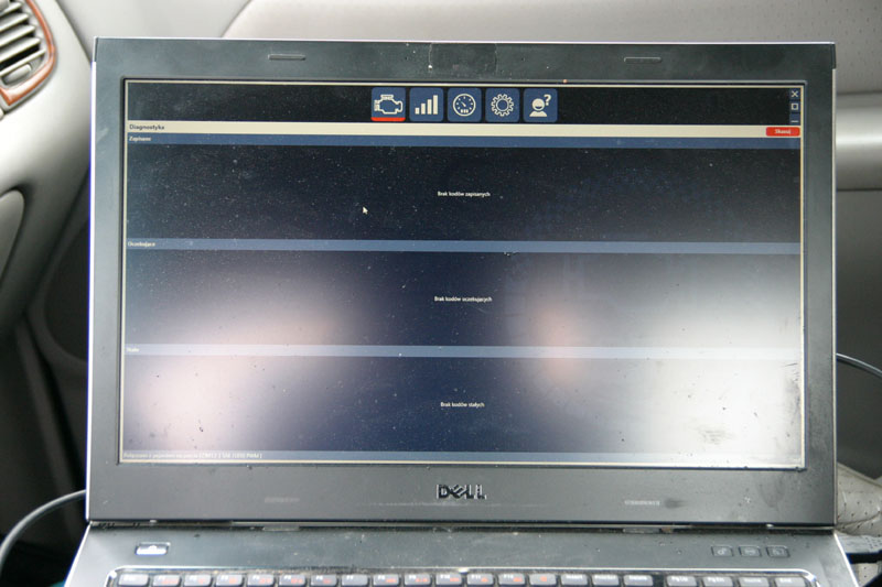

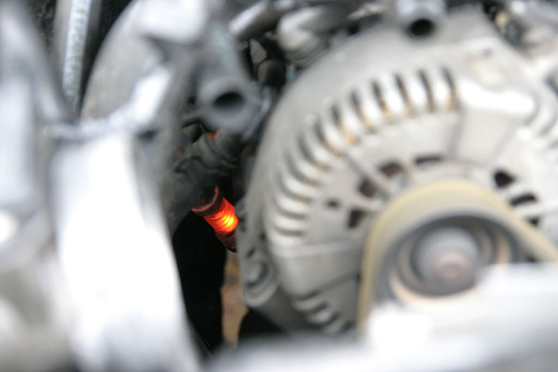

1. Ponownie sprawdziłem iskrę – była OK

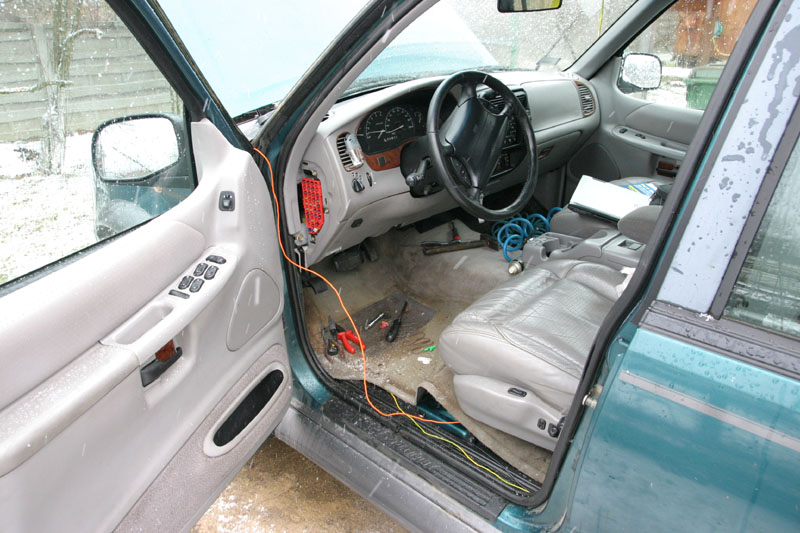

2. Odkręciłem fotel i dobrałem się do wiązki elektrycznej pompy paliwa. Podpiąłem się do różowo-czarnego kabla, przekręciłem kluczyk – brak prądu, rozruch – to samo, brak prądu. Podałem więc prąd na ten kabel bezpośrednio z akumulatora. Pompa ruszyła, ciśnienie paliwa na listwie się zbudowało, ale uruchomić się nie chce.
Postał z pół godziny z podpiętym akumulatorem. W międzyczasie sprawdziłem błędy – nic się nie pokazało. Przekręcam kluczyk… zapalił.
IMG_9223_podlaczenie na krotko pompy.JPG (127.33 KiB) Przejrzano 8724 razy
IMG_9220_jest iskra.JPG (57 KiB) Przejrzano 8724 razy
IMG_9215_brak bledow.JPG (85.48 KiB) Przejrzano 8724 razy
IMG_9212_podpiecie pod przewod pompy.JPG (114.54 KiB) Przejrzano 8724 razy
