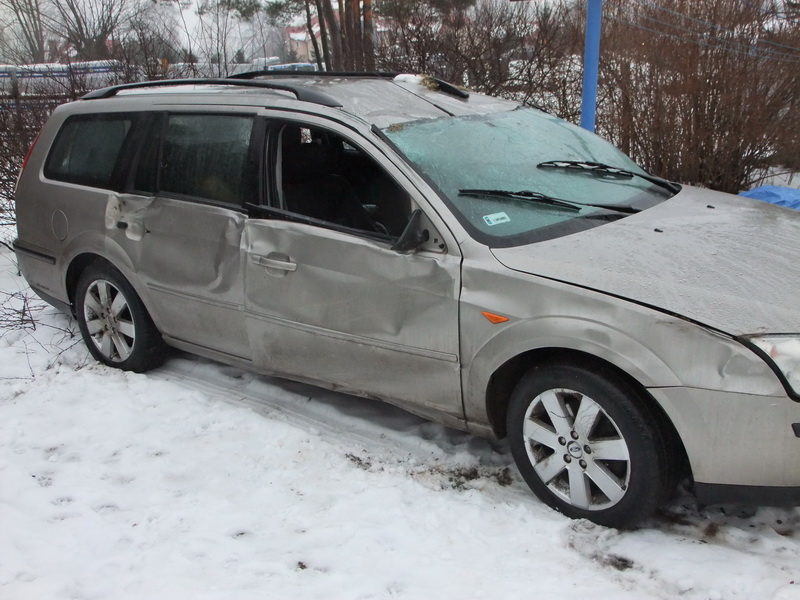

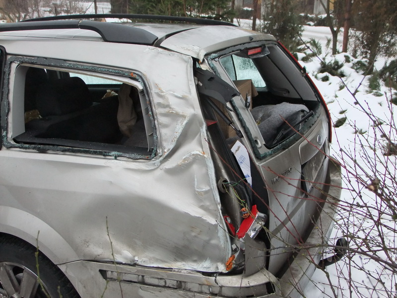

Ja zeszłej zimy wypadłem mondkiem z zakrętu, na pole ośnieżone. Pech chciał że przy drodze była skarpa 170 cm a na dole jabłonka. Lotem koszącym wpadłem na to drzewko i dachowanko. Tu też wystąpił element niespodziewanego i niekontrolowanego toru jazdy samochodu.
Wrażenie bezcenne.
A tak wyglądało autko po rowie:
