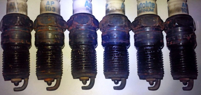

Witam,
Odnośnie wymiany świec i przewodów: ponieważ ostatnio u siebie zmieniłem juz drugi raz wiec podzielę się informacją:
Poprzednio założyłem świece Autilite AP 103 Platynowe; przewody Acdelco (wszystko kupowałem w sklepie www.amerykany.pl. Wszystko chodziło bez zarzutu; Po 63000 km przejechanych dokonalem wymiany świec na Autolite XP103 Iridium i przewody firmy Standard (zakup w Rockauto).

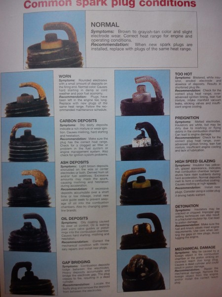

W załączeniu: (1) fotka świec platynowych po przebiegu 63000 km (jak widać mogłyby chyba jeszcze chodzić dłużej; pęknięcia widoczne to podczas wykręcania powstały - bo słaby dostęp i pośpiech ;-) ); (2) fotka z Haynesa dotycząca wyglądu świec i możliwych problemów jakie można po tym zdiagnozować.
Jeżdżę na LPG, i nic nie zmieniam w standardowych świecach odnośnie odstępu do elektrody.

Re: Świece zapłonowe
2011-01-09, 19:58
Przewody wymieniałeś tak po prostu czy już umierały? - sam zamówiłem Acdelco i jestem ciekawy ile pożyją. Obecnie są jakieś Moroso czy cuś podobnego - podobno niedawno wymieniane przez poprzedniego właściciela i już dyskoteka na dwóch.
2011-01-09, 20:04
Przewody wymieniałem dla pewności; nic sie nie działo ze starymi; nawet jeden przewód nowy przy zakładaniu mi sie porwał (moja wina bo przeciąłem nasadke nieostrożnie kombinerkami) i jeden musiał zostać stary; ale wszystko gra póki co;
