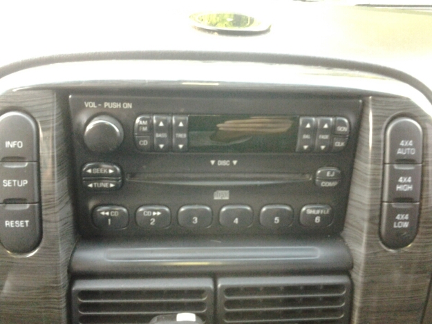

Witam , a jakie masz radio w swoim exie?
tel. 004917649690182
kilos
Posty: 132
Rejestracja: 2011-12-15, 23:09
Lokalizacja: Dzierżoniów
Re: Głośnik basowy
2013-09-29, 18:03
O takie.sory za jakosc fotki ...robilem tabletem
Moze poprzednik zmienil je...sam nie wiem

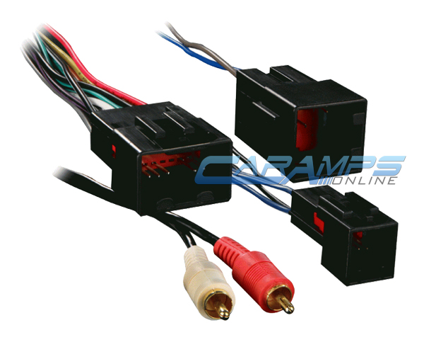

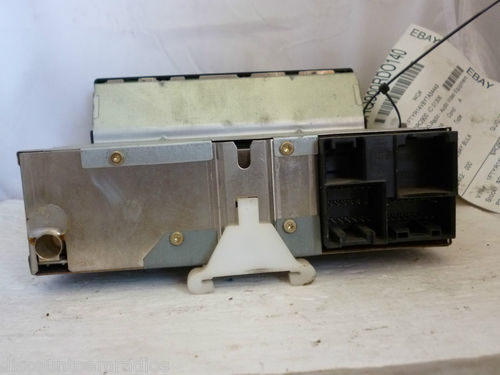

Witam. Najlepiej by bylo zebys wyjal radio i zobaczyl czy kostki masz wpiete. ja mam w swoim 3 kostki jedna jest od zasilania i glosnikow , druga to jest wyjscie na subwofer i 3 to jest sterowanie radia z kierownicy Mam takie kostki jak na fotce. Nie mam tylko tych wtyczek chinch.
Wtyczki w samochodzie
kostki w radiu

No wiec wyjalem radio i sa wpiete wszystkie wtyczki czyli 3 plus oczywiscie antena
Sterowanie z kierownicy dziala wszystkie glosniki tez lecz sub milczy...
Moze jest jakis bezpiecznik od subwoofera?
Jak domniemam to w radiu nie ma jakis osobnych ustawien do sterowania tym glosnikiem bo ono proste jak swinski ogon
Skoro glosnik sprawny..kostki do radia wpiete to moze faktycznie ten mini wzmacniacz padl....
