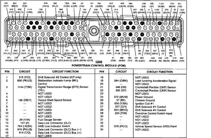

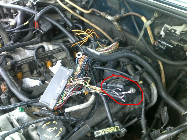

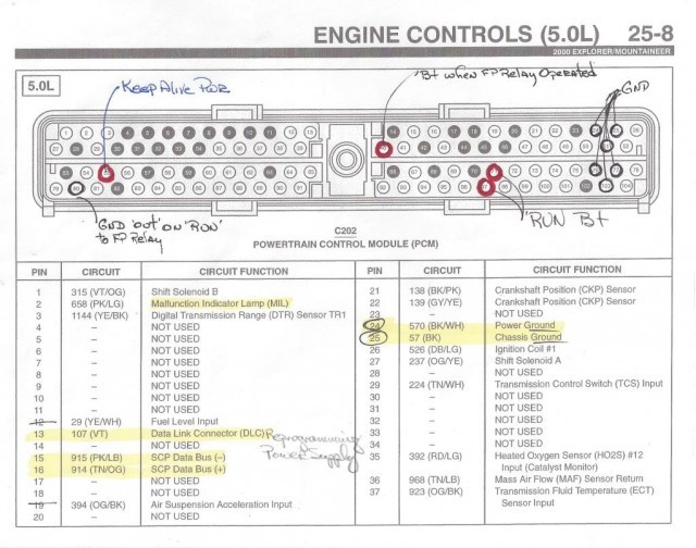

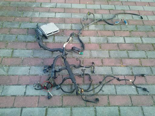

Witam. Koledzy poszukuje pilnie schematu wtyczki silnika łączącą wiązkę silnika z wiązką auta zaznaczonej na zdjęciach.

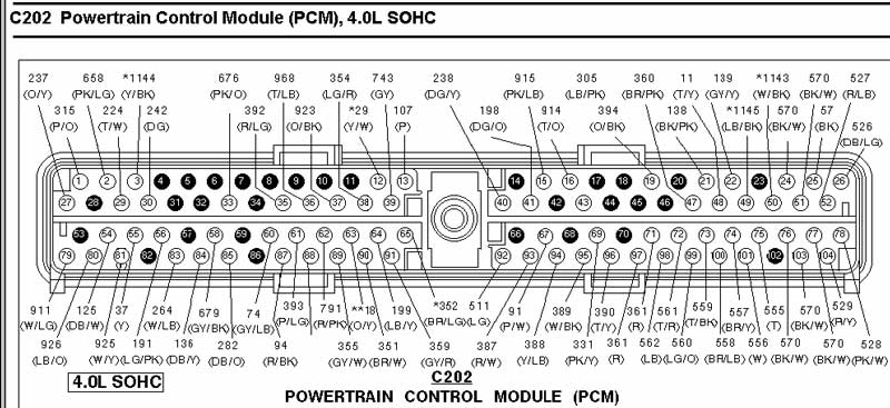

Klubowicz śp. Rafaello-Mk
Posty: 497
Re: schematu wtyczki silnika
2013-12-10, 04:48
czy to Ci się przyda ?
ford wtyczka silnika opis7.jpg (71.79 KiB) Przejrzano 6762 razy
ford wtyczka silnika 1.jpg (78.87 KiB) Przejrzano 6762 razy

nie mogę znaleźć wiązki silnika , potem jeszcze poszukam , chyba że ktoś wstawi

jakie znajome zdjęcie co robiłeś u mnie pod domem? :mrgreen:

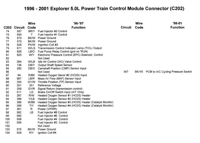

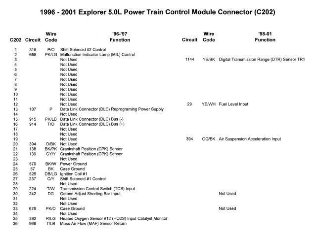

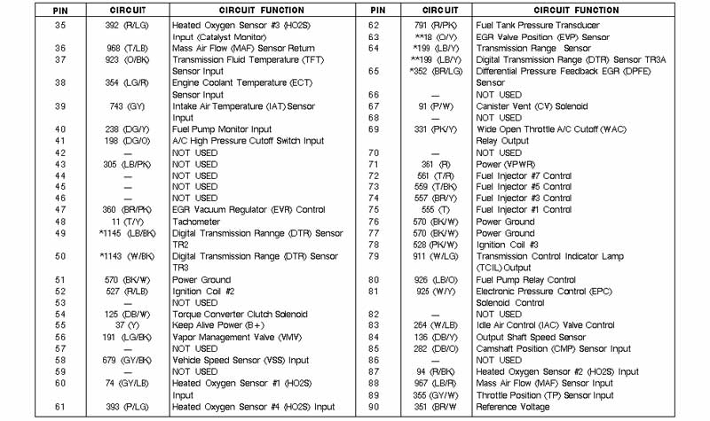

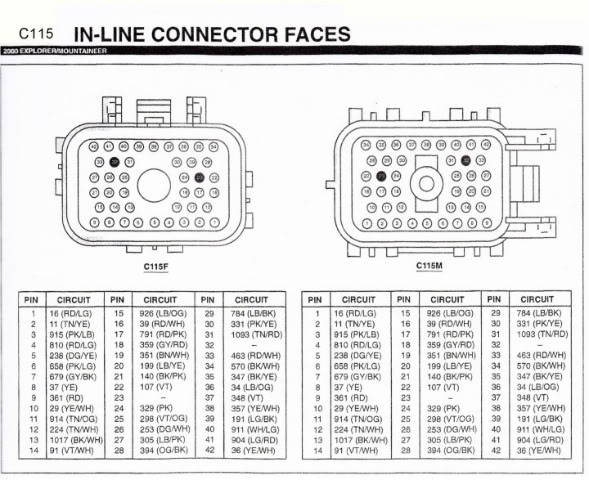

Posty: 497
2013-12-22, 17:15
Dzięki bardzo, z wiązką silnika sobie poradze z miernikiem w łapie :)
Tak z ciekawości, z jakiej książki to są skany?
a co reanimujesz swoją 5.0L ;-)
poszukam bo mam to w plikach jak ogarniałem u siebie to przypadkiem do 5.0 mi wpadło
