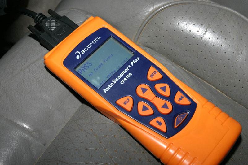

1. Podłączyłem skaner – NO CODES FOUND… tyle, że nadal nie odpala

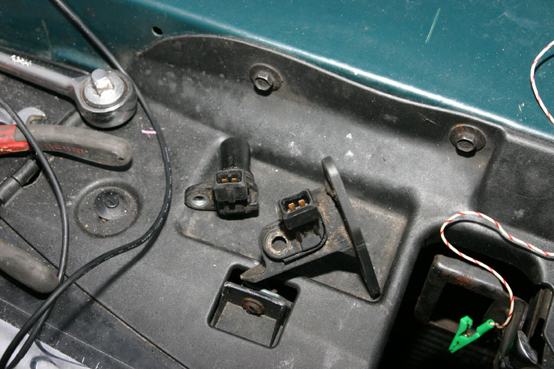

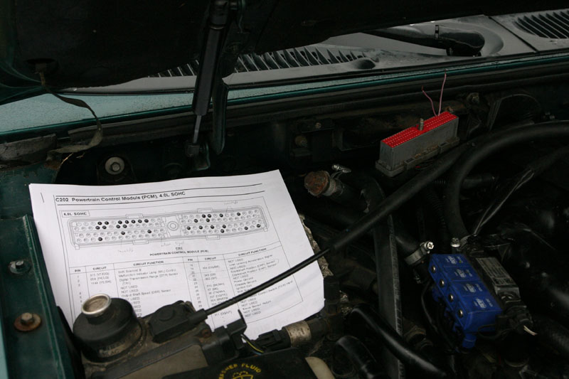

3. Rozpoiłem gniazdo PCM i sprawdziłem przejścia do: czujnika położenia wału i czujnika wałka rozrządu – brak przerw w obwodzie, brak przebić na masę.
4. Wyjąłem czujniki położenia wału i płożenia wałka rozrządu. Czujnik położenia wału miał oporność 0,35k oma, a drugi… dokładnie nie pamiętam, ale chyba koło 28k om. Uszkodzeń mechanicznych brak.

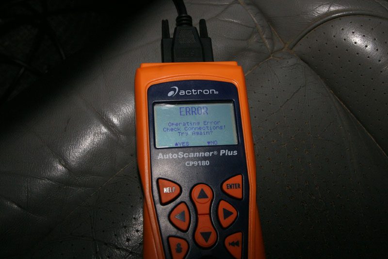

6. Poskładałem wszystko do kupy, i wypiąłem tylko czujnik położenia wału – ERROR, ale błędów nie wyświetliło

Przy problemie z czujnikiem wałka rozrządu powinien zapalić, chociaż z oporami... Miałem tak, musiałem dłuuugo kręcić, żeby zaskoczył... Ale załapywał. Po wymianie wszystko ok.
Brak możliwości uruchomienia wystąpi na pewno przy problemie z czujnikiem położenia wału...

Immo... wytłumaczycie mi co ono w Explo odcina (oczywiście seryjne, bo innego nie zakładałem) ? Mam przed sobą schemat i na nim nie żadnego przekaźnika immobilajzera
