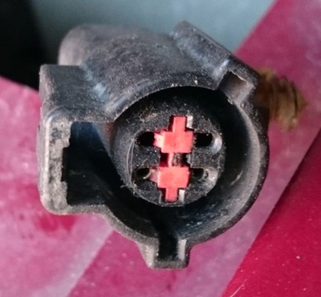

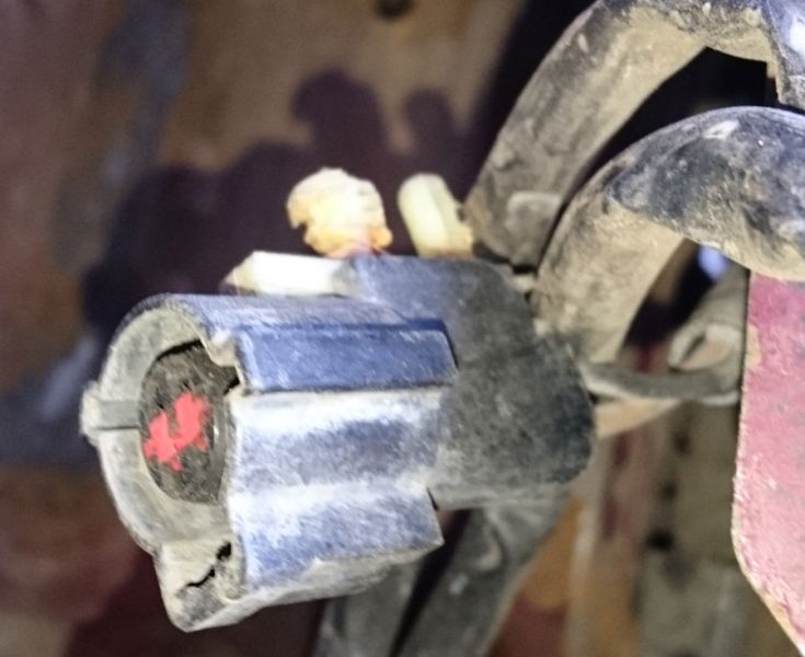

Sprawa dotyczy Ex MK I
Wymieniłem zderzak na nie pocięty, w nowym mam dwie lampy, chyba przeciwmgielne.
Patrząc od strony nadkola nad zderzakiem znalazłem po każdej ze stron kostkę podłączeniową (żeńską) chyba właśnie do tych lamp. W kabinie jest też oryginalny włącznik od tych świateł.
Niestety nie mam na kablach wychodzących z lamp końcówek tj. złączek pasujących do kostek.
Prawdopodobnie przy demontażu ktoś odciął.
Czy ktoś ma dostępne takie kostki/złączki (nawet w kompletach męsko/żeńskie) lub same męskie czyli te mocowane na podłączeniu reflektora ?
Ewentualnie może jakieś porady na co najlepiej wymienić (chciałbym uniknąć rzeźby stąd kierunek na oryginał). Jeśli nie oryginał to mam zamontowaną instalację z włącznikiem od lamp które były na orurowaniu, wtedy wykorzystam ale jakie złączki dać najlepiej ?

Konkretnie szukam wtyczek do takich gniazd, ewentualnie całe komplety.

Jest tego trochę, sprzedający ma na różną ilość pinów. Te złącza są bardzo szczelne.
http://allegro.pl/superseal-kostka-gnia ... 30507.html

dokładnie takie kupiłem ale zanim będę obcinał i lutował szukam oryginalnych czy pasujących do tego co jest. Łatwiej do lamp przylutować pasujące wtyczki niż pod autem obcinać i lutować do istniejącej instalacji.

No o połowę mniej roboty, ale jak wymienisz MiŻ to nie masz łączenia przewodów tylko na nowo zarabiasz. Poza tym nie wiadomo jak warunki i wilgoć wpłynęły na istniejące, rozpięte i narażone na wilgoć konektory przez ten czas.
